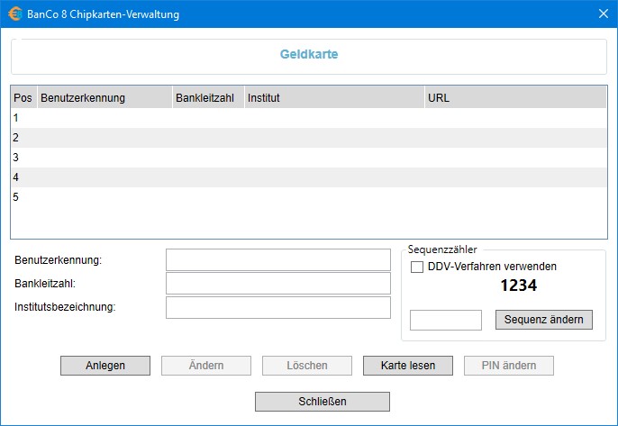

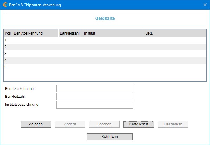

ABER "Chipkarten-Verwaltung" scheint zu funktionieren.
Karte wird angesprochen und es wird "Geldkarte" angezeigt!?!
Screenshot 2021-08-05 172445.jpg (42.26 KiB) 723058 mal betrachtet
Aber auch jetzt nach dem der Leser VOR dem Start der Überweisung eingesteckt ist, kommt die gleiche Meldung
Kein Kartenleser gefunden
Kartenleser einrichten ->OK
nochmal "Chipkarten-Verwaltung" jetzt kommt eine Abfrage der PIN,
Danach zeigt er wieder Geldkarte an, aber zusätzlich rechts "DDV-Verfahren verwenden" und die Zahl "1234"
Screenshot 2021-08-05 172545.jpg (49.55 KiB) 723058 mal betrachtet
Nach einem erneuten einlesen der Karte wird wider nur Geldkarte angezeigt, trotz PIN-abfrage?!?
Erneutes starten der Überweisung (gleiche Auftrag wie am anfang)
Jetzt geht es wie erwartet.
