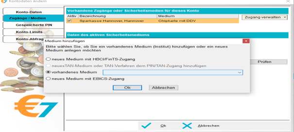

jetzt scheint es zu funktionieren, falls es für andere relevant ist, zeige ich es hier auf.
1. ich musste ein neues Medium hinzufügen für das Konto 2. nach dem hinzufügen war mir aufgefallen, dem neuen Medium (der rote Rahmen) kein Konto hinzugefügt war 3. Also bin ich auf jedes einzelne Konto gegangen und habe dort das neue ausgewählt (das untere), dort war dann auch chipTan usw. auszuwählen Eine Probeüberweisung zeigte dann das es funktioniert, bin jetzt mal gespannt bei der nächsten TAN Abfrage (ich glaube nach 30 Tage) ob dann noch alles okay ist...
