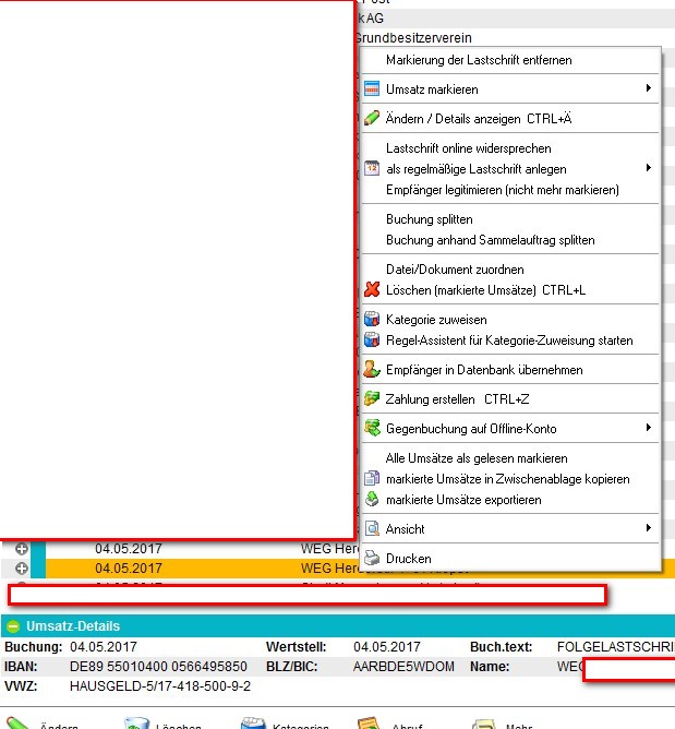

magamba hat geschrieben:Hallo,
möchte eine "unberechtigte" Lastschrift von meinem Girokonto (Santander Bank) direkt aus AlfBanCo heraus zurück gehen lassen. Von der Funktionalität wie im Betreff gelistet habe ich gelesen. Problem: Wenn ich auf Umsätze gehe, das Kontextmenue (rechte Maustaste bei der entsprechend markierten Buchung) auf mache, wird mir diese Option nicht angezeigt ... Wahrscheinlich liegt´s an mir ... -oder?
Wirklich nicht sichtbar? Bei mir ist das im Kontextmenue die 4. Zeile von oben...

magamba hat geschrieben:Wirklich nicht .. .4. von oben ist bei mir:
Empfänger legitimieren (nicht mehr markieren) :oops:
Habe auch LS auf anderen meiner Konten mal mit rechts angeklickt ... über alle Institute das Gleiche ...
Kann doch nicht sein - der Fehler muss hier bei mir liegen .... :roll:
Strange - bei mir sieht es so aus:
Screenshot (383)_cr.jpg (84.29 KiB) 17331 mal betrachtet
Welche Version? Wir fangen schon aus der Umsatzanzeige des Kontos an?

Danke für die Screencopy ... bei mir fehlt genau die OPTION - definitiv
(wenn ich wüsste, wie ich hier ne eigene Copy mit rein kriege, würde ich das auch als Beleg mit reinhauen) ...

Beiträge: 12984
Re: Lastschrift online widersprechen
die Option ist nur dann sichtbar, wenn das Konto bzw. die Bank den Lastschrift-Widerspruch per HBCI unterstützt.
Die Santanderbank unterstützt leider nur wenige Aufträge und dieser ist vermutlich nicht dabei.
