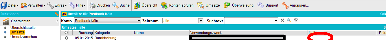

Re: Umsätze - Notiz eintragen
Übersichten - Umsätze alle - Notiz
- Notiz.png (25.73 KiB) 10163 mal betrachtet
wenn wir in das Notiz-Feld klicken, können wir korrekt Notizen eingeben.
Auch im Beta-Test hat kein Beta-Tester hier ein Problem gemeldet.
Können andere Anwender dies nachvollziehen?
