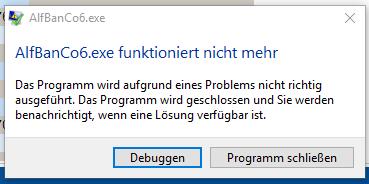

Beim abmelden von Alfbanco kommt ständig diese Meldung:

nehmen Sie am Beta-Test zu Version 7 teil?
Re: Abmeldefehler
Verfasst: Mo 3. Apr 2017, 15:35
von pillom
bin dabei !
Re: Abmeldefehler
Verfasst: Di 4. Apr 2017, 10:42
wir können dies auf einem PC nachvollziehen, auf dem auch Version 6 und 7 installiert sind.
Vermutlich kommt dies von den gemeinsam genutzten Systemkomponenten.
Für Version 7 mussten einige Komponenten aktualisiert werden.
Wir werden dies weiter prüfen, leider haben wir die konkrete Ursache noch nicht gefunden.
Nutzen Sie Version 6.4.4 oder die 6.4.5 Beta?
Falls Sie die 6.4.5 Beta nicht nutzen, bitte bei uns per Mail melden, dann schicken wir Ihnen diese zum Test zu.
Re: Abmeldefehler
Verfasst: Fr 1. Sep 2017, 17:39
von Urmel
das gleiche Problem beim Abmelden der ALF-Banco 6 Version habe ich seit gestern auch.
Vorgestern habe ich die ALF-Banco 7 Testversion installiert und sie gestern wegen einiger 'No-Gos' wie Abstürze, kleiner Startbildschirm etc. wieder deinstalliert.
Nach dieser Installation bzw. Deinstallation tritt der Abmeldefehler bei der ALF-Banco 6 Version jedoch weiterhin auf.
Bisher habe ich mit der ALF-Banco 6 Version kaum Probleme gehabt und war damit sehr zufrieden.
Jetzt bin ich es nicht mehr und möchte den 'Vorher-Zustand' der ALF-Banco 6 Version wieder haben.
Re: Abmeldefehler
Verfasst: Mo 4. Sep 2017, 09:03
bitte installieren Sie Version 6 von hier wieder "drüber":
https://www.alf-banco.de/download/download-archiv.html
