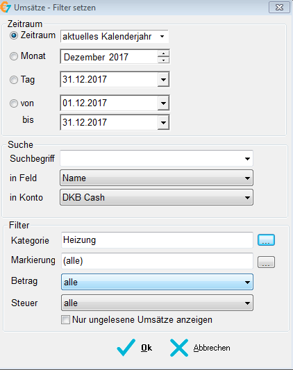

wenn es nur 1 bestimmte Kategorie sein soll, dann kannst du alle Buchungen eines Empfängers finden, indem du in der Ansicht "Umsätze" das Filtersymbol wählst. Es erscheint ein Fenster mit zusätzlichen Filtermöglichkeiten. Siehe Bild
Dort kannst du im Feld "Suchbegriff" den Namen des Empfängers eingeben, zu suchen im Feld "Name", das Konto und die Kategorie wählen. Mehrere einzelne Kategorien geht nicht, entweder 1 oder alle.

- Bildschirmfoto vom 2017-12-31 19-29-39.png (22.85 KiB) 6045 mal betrachtet
