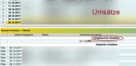

Habe mir den Thread noch einmal durchgelesen und kann nirgends erkennen, ob und wie bei Dir in den Umsätzen das Teilfenster "Umsatzvorschau" angezeigt wird ?
oder sieht es bei dir so aus :
Dann wird Dir natürlich auch nichts angezeigt !

shingo hat geschrieben:Das Zusatzfenster mit den ungebuchten Umsätze (wie die Grafik)
In den von mir zuvor eingestellten Screenshots werden keine ungebuchten Umsätze angezeigt.
Aber wenn "Ungebuchte Umsätze" vorhanden sind, werden sie (und wurden auch immer) in diesem Teilfenster "Umsatzvorschau" unter dem Titel "Ungebuchte Umsätze" gelistet:
Sind keine "Ungebuchten Umsätze" vorhanden, verschwindet der gesamte Part "Ungebuchte Umsätze" incl. Titel.
Das was Du meinst...
