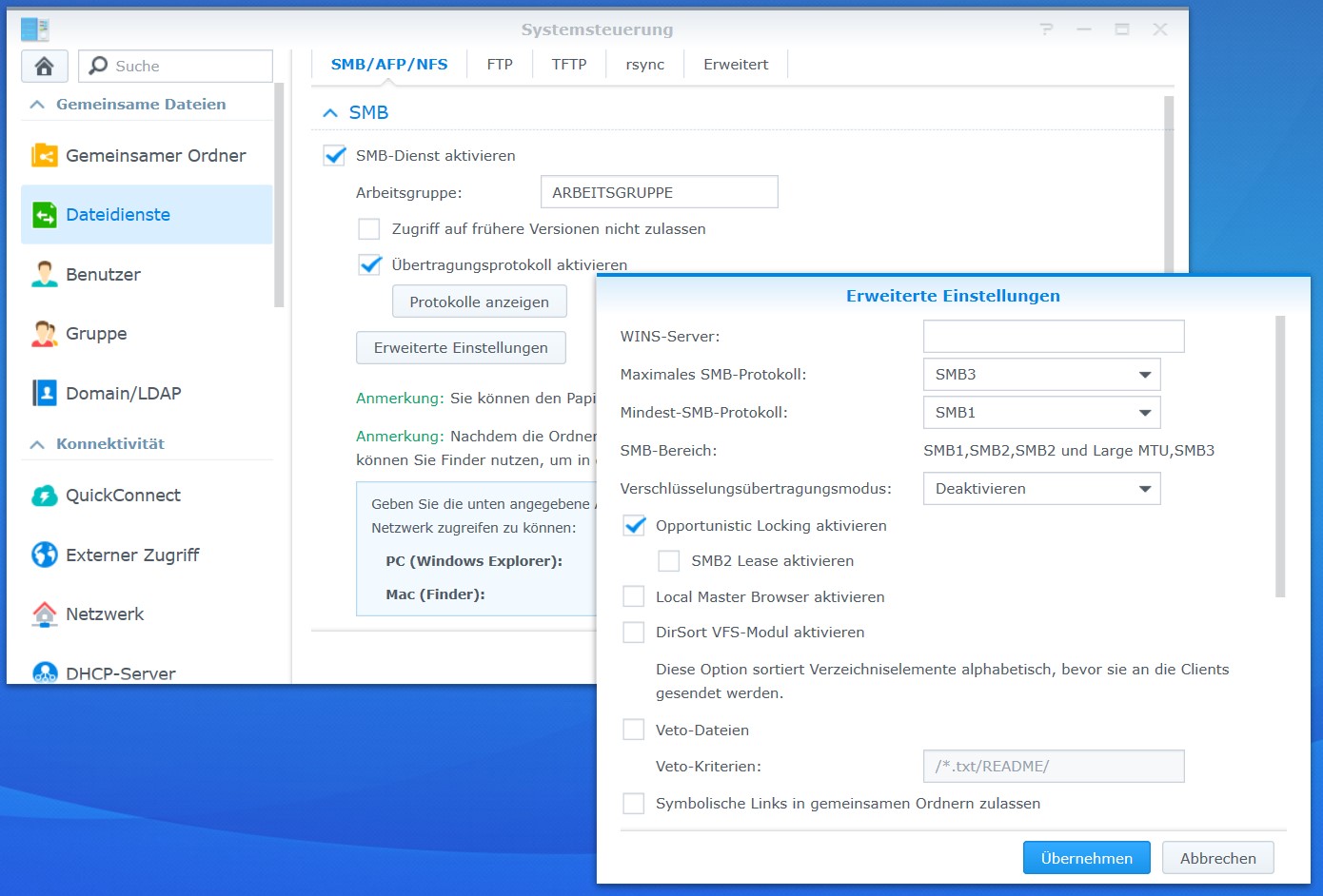

Bei der ganzen Fehlersuche habe ich dann die Einstellungen der NAS unter die Lupe genommen und folgende Einstellungen für den Datenbankzugriff von Synology empfohlen bekommen (siehe folgenden Screenshot aus den Einstellungen der NAS)
Synology NAS Einstellungen
Mit diesen Einstellungen verhalten sich jetzt die DB-Zugriffe ähnlich schnell wie bei einer Datenbank direkt auf dem PC.

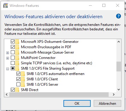

Damit das allerdings funktioniert muss auch auf den Rechnern das SMBv1 Protokoll aktiviert werden, wenn Win10 1809 verwendet wird. Bei 1803 musste SMBv1 noch nicht separat aktiviert werden.
Offensichtlich wurde hier von unseren Freunden bei MS etwas verbösert.
Vielleicht kann ich mit diesen Hinweisen jemand anderem Arbeit ersparen.

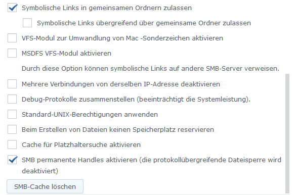

In den "Erweiterten Einstellungen" vom SMB auf dem NAS sieht es bei mir so aus:
2019-01-20 11_03_28-Window.png (18.08 KiB) 7310 mal betrachtet
2019-01-20 11_03_43-Window.png (18.77 KiB) 7310 mal betrachtet

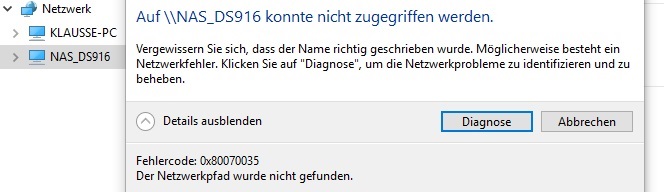

Der ist allerdings bei mir, wie alle meine anderen Versuche bisher, negativ :(
Ich bekomme bei jeder anderen Konstellation, wo nicht SMB1 aktiviert wurde, auch bei deiner Lösung den Fehlercode
Da ich den Verdacht hatte, dass eventuell von Win8 nach Win10 irgendwelche Sachen nicht richtig übernommen wurden, habe ich ein NB komplett neu mit Win10 aufgesetzt. Aber auch da habe ich das gleiche Verhalten bei 1809.
Vor 1803 hat es noch problemlos funktioniert. Danach wurde es immer grotiger.
Übrigens das rote x von dem Du sprichst, das habe ich bislang noch nirgends gesehen!

Auf Grund Deines Screenshots liegt bei Dir ein eindeutiges Netzwerkproblem vor. Daher solltest Du erst einmal Hilfe in einem darauf spezialisierten Forum suchen. Der o.g. Link könnte ein Anfang dafür sein.
