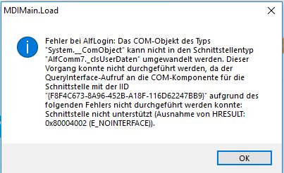

ich habe gerade die USB-Business Version erworben. Gleich der erste Niederschlag.
Aus Sicherheitsgründen habe ich einen verschlüsselten AES-Container mit VeraCrypt erstellt und dafür 1 GB Speicher vorgesehen. In das erstellte Laufwerk habe ich dann die USB-Version installiert. Nachdem ja nicht klar ist welchen Laufwerksbuchstaben der Strick kriegt bei einer Fremd-PC-Verwendung denke ich das ist auch egal. Dann habe ich eine bereits vorhandene Datensicherung aus einer gleichen Business Version eingespielt (Lokale Installation), nachdem ich nicht alles wieder von vorne anlegen möchte. Der erste Start klappte. Danach hab ich den Container getrennt und einem anderen Buchstaben zugewiesen, den Container wieder eingehängt und wollte das Programm starten. Die FAQ USB-Stick Probleme hab ich alle schon probiert. Registrieren, Installieren usw.
Jetzt geht gar nichts mehr. (Anbei Fehler-Screenshot). Hatte jemand das Problem schon mal?

Downgrade 7.5.0 - dann funktioniert es. Muss ein Bug der Version 7.5.1 sein.

wir haben eine mögliche Ursache gefunden und Anpassungen vorgenommen.
Bitte laden Sie das (neue) Update auf Version 7.5.1 herunter und installieren Sie dieses:
https://www.alf-banco.de/update/Update7 ... Co_751.exe

hatte das gleiche problem, bei mir hats geholfen
