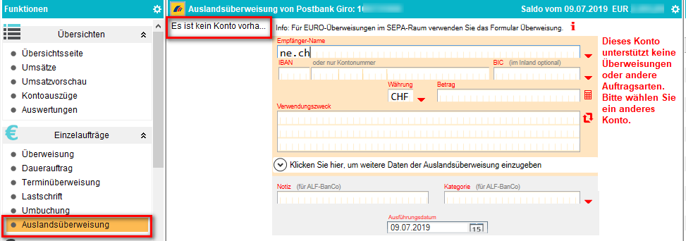

ich möchte eine Auslandsüberweisung in CHF von einem Postbank Girokonto tätigen und erhalte folgende Fehlermeldung (PROFI-Version 7.5.1):
Ich habe überprüft,
- dass das Limit für Auslandsüberweisungen (Banking Software) bei der Postbank ausreicht und
- in der Kontoverwaltung Synchronisation und "Online-Zugang aktualisieren" ausgeführt wurde
und bin erstmal ratlos.
Ich hatte das Konto zuvor auf chipTAN umgestellt, aber damit hängt es offenbar nicht zusammen. In der wiederhergestellten mTAN-Config tritt das Problem auch auf.
Weiter nimmt Alf-Banco die schweizerische IBAN mit dem "H" nicht an:
CH46 0076 6000 H001 5010 7
Als Kontodaten sind sonst angegeben:
H0015.01.07 clearing: 766, SWIFT: BCNNCH22
Wie geht man da bitte vor?

die Postbank unterstützt per HBCI leider keine Auslandsüberweisungen.
Wenn die Überweisung in CHF erfolgen soll, müssen Sie dies bitte über die Homepage der Postbank durchführen.
Alternativ könnten Sie eine SEPA-Überweisung (in Euro) machen, da die Schweiz auch zum SEPA-Raum gehört.

Danke sehr, ja das ist einleuchtend.
Aber wie bekomme ich die "komische" IBAN (mit dem "H") in das Eingabefeld?
Joachim

Re: Fehlverhalten Auslandsüberweisung
wir haben die IBAN hier aus dem Forum 1:1 kopiert (inklusive Leerzeichen) und dann direkt in das IBAN-Feld von ALF-BanCo mit STRG+V eingefügt und dies hat problemlos funktioniert.
Bitte versuchen Sie dies.

Hallo und danke,
mit Leerzeichen über die Zwischenablage geht bei der SEPA-Überweisung,
aber nicht per Copy/Paste oder manuell bei der Auslandsüberweisung.
Da die Behörde nur CHF akzeptiert, gehe ich dann notgedrungen über das Online-Portal der Postbank.
Joachim
