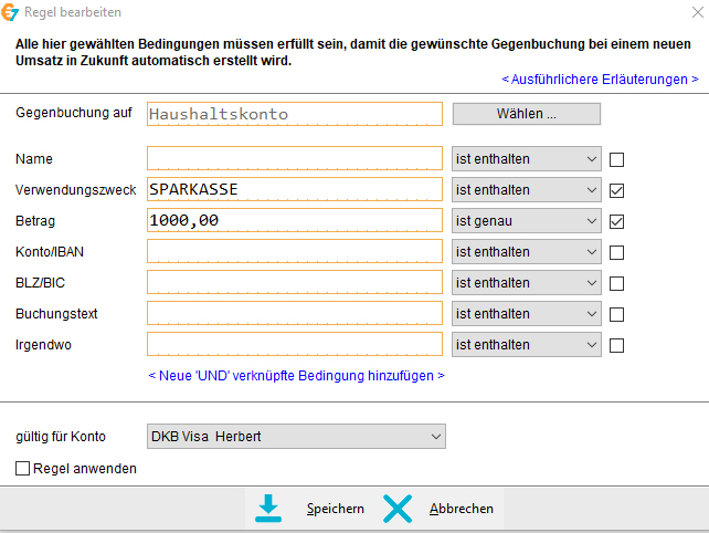

die Gegenbuchung auf ein Offlinekonto kann auch automatisch erfolgen, wenn die Buchung auf dem Girokonto immer die gleichen Merkmale enthält
Dazu muss man eine Gegenbuchungsregel erstellen.
Beispiel (Bild): Wenn es auf dem DKB Visa Konto eine Buchung über 1000 € gibt und im Verwendungszweck steht irgendwo "Sparkasse", dann gehe ich davon aus, dass an einem Sparkassen-Geldautomaten Bargeld gezogen wurde. Die Gegenbuchungsregel erstellt dann automatisch eine Gegenbuchung auf dem Haushaltskonto.
Wenn du die Buchungen auf dem Girokonto nicht anhand von bestimmten Merkmalen identifizieren kannst, dann musst du manuell gegenbuchen, wie Neunutzer es beschrieben hat.
