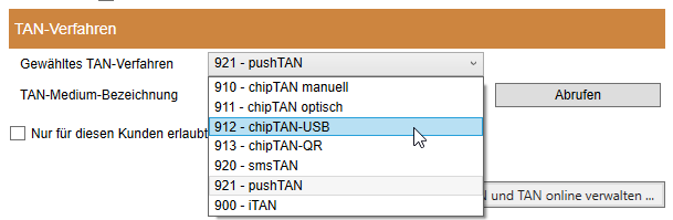

Hallo @stefan,
bitte nicht den Mut verlieren. :D
Die Sache ist ganz einfach. Du beantragst bei Deiner Sparkasse das chipTAN-Verfahren, dann bekommst Du gegebenenfalls neue Zugangsdaten und stellst im ALF-BanCo das von Dir bevorzugte Verfahren ein.
2021-05-07 19_30_00-Kontodaten ändern.png (10.22 KiB) 11008 mal betrachtet
Da Du ja schon den besten Kartenleser besitzt, wählst Du hier einfach chipTAN-USB und fertig ist es schon.
In meinem Screenshot siehst Du noch die beiden alten Verfahren (smsTAN und iTAN), da die Sparkasse es noch nicht in ihrem System deaktiviert hat. Beide Verfahren funktionieren aber nicht mehr!
Noch einmal zum Verständnis:
Ich habe aktuell zwei Verfahren mit unterschiedlichen Zugangsdaten, welche ich aktiv mit meinem Sparkassen-Konto nutzen kann.
1. Das pushTAN-Verfahren. Dafür ist die S-pushTAN-App auf dem Smartphone nötig, womit ausschließlich TAN´s generiert werden.
2. Das chipTAN-Verfahren. Damit kann ich vier verschiedene TAN-Generator-Varianten nutzen.
- chipTAN manuell - manuelle Erzeugung einer TAN mit TAN-Generator ohne Nutzung der Grafik
- chipTAN optisch - hier wird mit einem geeigneten TAN-Generator ein Flickercode am Bildschirm eingelesen (von kostenlos bis ca. 15 EUR)
- chipTAN-USB - das ist Dein Favorit mit Deinem vorhandenen Kartenleser (sehr komfortabel. kostet aber einiges an Geld)
- chipTAN-QR - hier wird mit einem geeigneten TAN-Generator ein QR-Code am Bildschirm eingelesen (eventuell schon von anderer Bank vorhanden)
In Zukunft kein Online-Banking mehr zu machen und die Überweiser am Automaten einzulesen ist absolut keine Option! :wink:
