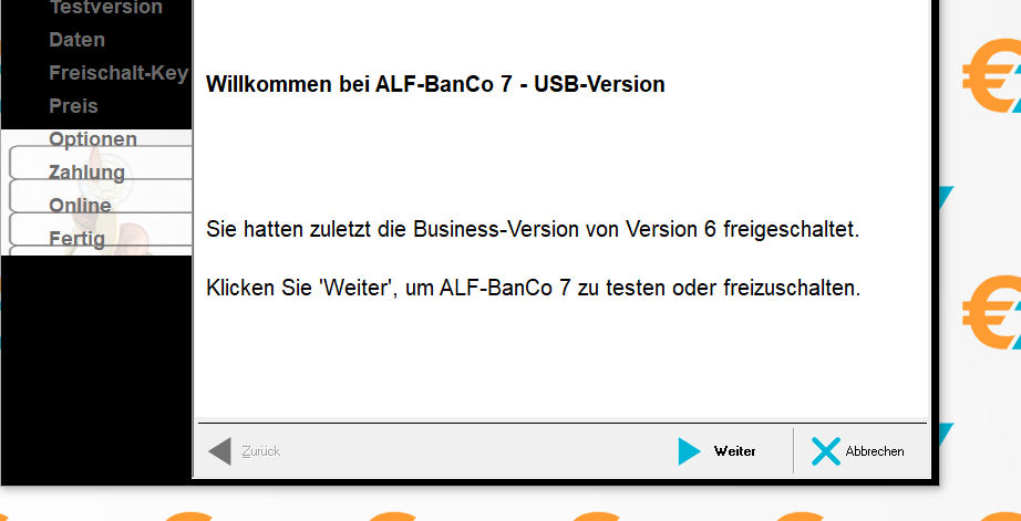

die Skalierung scheint nicht umgesetzt zu sein, siehe angehängter Screenshot.
D
Schriftgrad Skalierung nicht i.O.
- 2017-05-29 09_06_36-BanCo.png (53.68 KiB) 4016 mal betrachtet

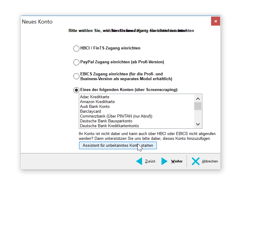

Der Scraping Assistent startet nicht.
Siehe Betreff, es wird lediglich kurz der Ladekringel gezeigt aber es geht kein Fenster auf. USB Business Version.
Und auch hier wieder Textprobleme.
- 2017-05-29 09_10_14-ALF-BanCo 7 - dada - 29.05.2017.png (29.91 KiB) 4013 mal betrachtet
Re: Schriftgrad Skalierung nicht i.O.
bitte überprüfen Sie, ob durch "Kompatibilitäts-Einstellungen" das Problem behoben werden kann.
Starten Sie dazu den Windows-Explorer und wechseln Sie in das Programm-Verzeichnis von ALF-BanCo.
Markieren Sie dort "ALFBanCo7.exe" und klicken Sie die rechte Maustaste und wählen Sie "Eigenschaften".
Alternativ können Sie auch sofern vorhanden hierfür das ALF-BanCo7-Icon auf dem Desktop verwenden und hier die rechte Maustaste klicken und "Eigenschaften" wählen.
Wechseln Sie im neuen Fenster zu "Kompatibilität":
Aktivieren Sie dort die Check-Box "Skalierung bei hohem DPI-Wert deaktivieren".
Bestätigen Sie die Einstellung mit Ok und überprüfen Sie, ob das Problem weiterhin auftritt.
