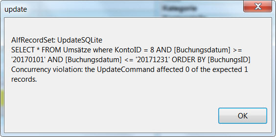

Die Änderung des Datums führte übrigens spätestens nach 3 Korekturen zu einer Fehlermeldung :

PS. Ich hatte mit allen Programmen (gefühlte 200) auf meinem PC (Windows 7) in den letzten 5 Jahren nicht so viele Abstürze / Fehlemeldungen wie bei AB-7 in der letzten Woche, das ist leider nicht so kribbelnd.
