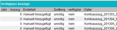

in folgendem Fenster möchte ich einen Kontoauszug, den ich mit der Funktion "Kontoauszug automatisch aus Verzeichnis lesen" eingelesen habe, ändern. D.h. ich möchte die Auszugnummer und die Jahreszahl manuell nachtragen.
Verfügbare Auszüge.jpg (27.81 KiB) 5963 mal betrachtet

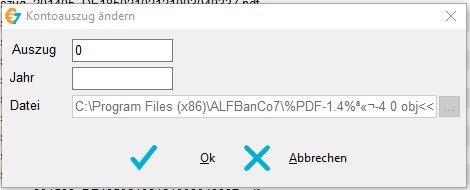

Dann erscheint folgendes Fenster:
Kontoauszug ändern.jpg (18.4 KiB) 5963 mal betrachtet
Hier kann man schon eine merkwürdige Dateibezeichnung, die grau unterlegt ist sehen!
Das Abspeichern der Änderungen wird dementsprechend auch mit Datei nicht gefunden quittiert.
Der Auszug kann aber normal angeklickt werden und die PDF-Datei wird dann korrekt angezeigt!

laut Ihrem Screenshot werden die Kontoauszüge in
c:\Program Files (x86)
gespeichert.
Um in dieses Verzeichnis und alle Unterverzeichnisse speichern zu können werden Admin-Rechte benötigt.
Dies kann zu vielen Problemen führen. Bitte speichern Sie Ihre Kontoauszüge generell in einem anderen Verzeichnis.

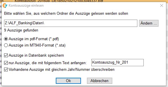

Das Fenster zur Übernahme der Auszüge sah so aus:

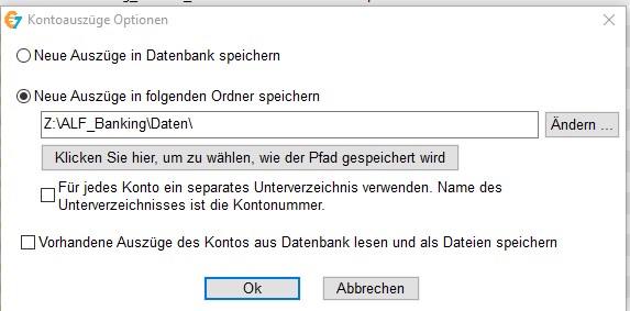

Die Optionen dazu so:
Wo liegt hier mein Denk-/Bedien-Fehler?

Nicoklaus hat geschrieben: Das Fenster zur Übernahme der Auszüge sah so aus:
Bei der Option "Auszüge in Datenbank speichern" ist ein Haken drin. Wenn die Auszüge in der Datenbank gespeichert werden, dann lassen sich Auszugnummer und das Jahr nicht mehr ändern. Ohne Haken bei genannter Option wird lediglich der Pfad zum Auszug in der Datenbank gespeichert, und dann sind Auszugnummer und Jahr änderbar.
