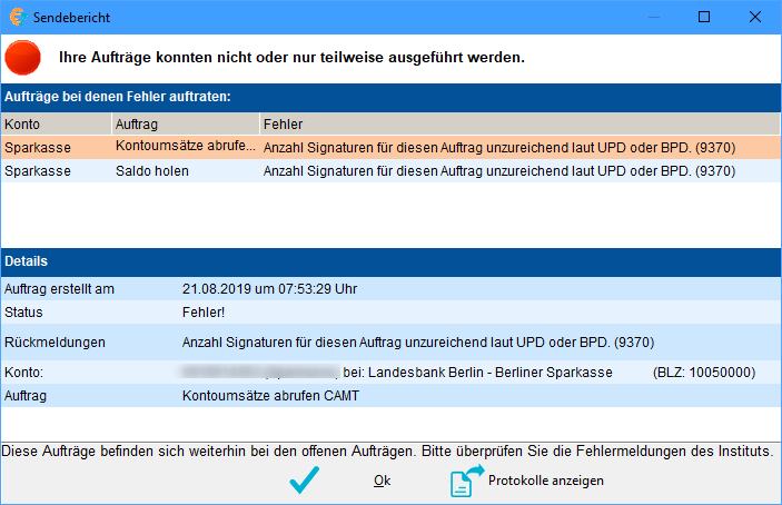

seit ALF-BanCo 7.5.3 kann ich keinen Abruf meiner Umsätze bei der Berliner Sparkasse mehr tätigen.
Es erscheint die Fehlermeldung
Nach Installation der vorherigen Version funktioniert alles wieder problemlos.

Hallo @rven,
ich hatte das selbe Problem bei einer anderen Bank, dort hat mir der ALF-BanCo Support geholfen.
Aktualisieren Sie bitte Ihren Zugang.
Wechseln Sie dazu bitte zur Kontenverwaltung indem Sie in der Menüleiste oben auf "Verwalten > Konten > Konten verwalten" klicken.
Dort markieren Sie das Konto und wählen Sie ganz unten in der Funktionsleiste
Mehr > "Online-Zugang aktualisieren".
Versuchen Sie es danach bitte erneut und geben Sie uns Bescheid, ob es funktioniert.

Danke!
Hat geklappt.

dies liegt an der starken Kundenauthentifizierung.
Wir sind im Kontakt mit dem Rechenzentrum um zu klären, warum dies auftritt.
