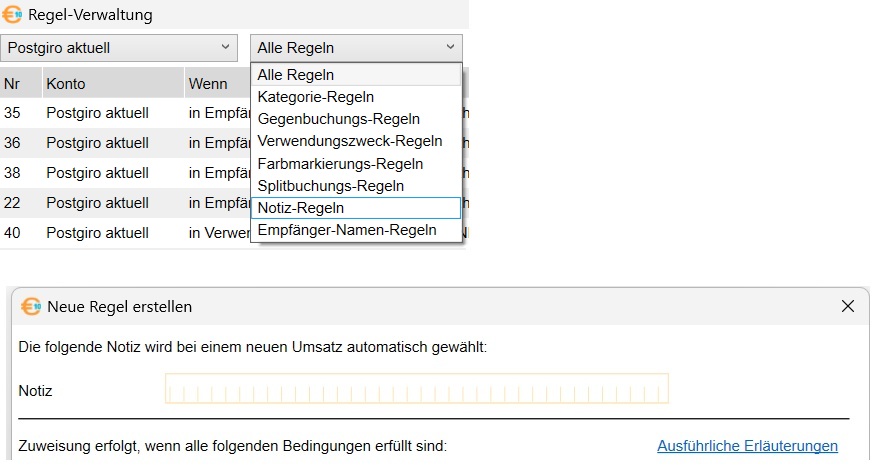

@Neunutzer
wie bzw. wo kann man denn Notiz-Regeln erstellen?
Gruß docbert
ALF-BanCo 10.3.x, USB, aktuelle Profiversion
Neunutzer
Beiträge: 650
Re: Problem mit der Namensvergabe in der Umsatzliste
Beitrag von Neunutzer »
@docbert
guckst Du hier - Gruß
