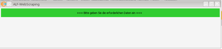

ABER
beim Versuch die Umsätze abzurufen, bleibt das Screenscraping Fenster in dem Zustand hängen:
[img]file://localhost/home/mathias/Screenshot_20251026_111845.png[/img]
Der grüne Balken blinkt, der Rest bleibt weiß.
Frage
Läuft bei einem anderen Nutzer Screenscraping unter Wine?
Wenn wir das nicht ans Laufen bekommen, werde ich überlegen müssen, ob ich mit Alf doch bei Windoofs in einer VM bleibe.
Frage

Hallo Mathias,
Screenscraping ist bei meinem Skript noch nicht freigeschaltet. Ich habe es zwar angelegt, aber es steht noch ein "#" davor.
Ich wollte erst einmal abwarten, ob dafür überhaupt Bedarf besteht. Gib folgenden Befehl im Terminal ein:
WINEPREFIX=~/.Alf-Banco-10.16 ~/.wine-10.16-staging-amd64-wow64/bin/wine reg add 'HKEY_CURRENT_USER\Software\Wine\DllOverrides' /v websocket /t REG_SZ /d native
Gib mir bitte Bescheid, ob es funktioniert hat, dann werde ich im Skript diesen Befehl freischalten.
Gruß Roland
Gruß Roland

Hallo Roland
Das Ergebnis ist so, wie von Mathias beschrieben- weißes Blatt.
Im Hintergrund werde ich angemeldet, TAN wird angefordert ( alternative PhotoTan logischerweise nicht).
Nach einer gewissen Zeit schaltet der grüne Balken auf rot, dann wird ein Eintrag als offener Auftrag eingetragen.
Das offene, weiße Fenster lässt sich nur durch klick auf x schließen.

Bei mir hat es nicht funktioniert.winetrouble hat geschrieben: ↑So 9. Nov 2025, 10:57 ... Gib folgenden Befehl im Terminal ein:
Auszug aus dem Sendeprotokoll:
10.11.2025 12:30:54|INFO|Alf.WebScraping.App.AppLogger|retryCounter: 10
10.11.2025 12:30:54|INFO|Alf.WebScraping.App.AppLogger|HTML-Element 'Kontoauswahl' wurde nicht gefunden.
10.11.2025 12:30:55|INFO|Alf.WebScraping.App.AppLogger|Es konnten nicht alle HTML-Elemente gefunden werden
Bernd ... der sich mit Linux zuletzt intensiver vor fast 20 Jahren befasst hat..

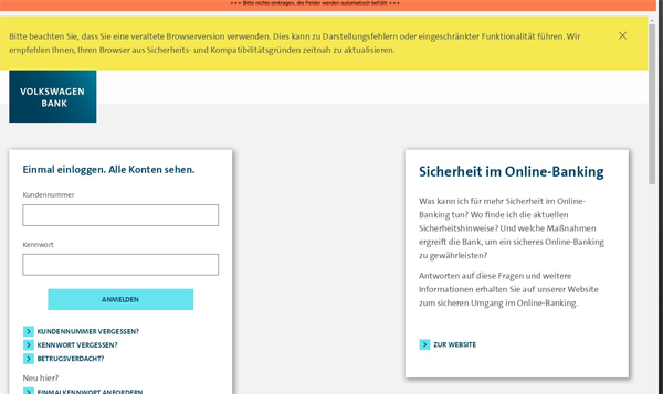

Nach unzähligen Versuchen, eine Linux Distribution samt Wine und AlfBanCo zu installieren (in VBox unter Windows); ist mir nur in einer einzigen Installation gelungen, das Anmeldefenster im Screenscraping mit sichtbaren Inhalten zu füllen. Das geschah mittels des ersten Scrips mit ergänzenden Hinweisen von Mathias (genaues Vorgehen kann ich nicht mehr nachvollziehen).
Der Abruf führt zum Folgenden: Man wird seitens der Bank hingewiesen, dass eine veraltete Browserversion verwendet wird; anschließend werden die Anmeldedaten übertragen, und eine Authentifizierung abgewartet. Hier ist auch PhtoTan möglich, sofern man schnell genug ist- TimeOut der Verbinndung ist so eine Sache.
Steht die Verbinndung, scheitert das Auffüllen der Daten im AlfBanCo am folgendem:
Die Salden und Umsätze findet man aber in dem Sendeprotokoll von Alf – das ist auch oft der Fall im Installationen, in denen das Anmeldefenter scheinbar nicht gefüllt wird, aber eine Verbinndung zu Bank zustande kam.
Übrigens: Unter Ubuntu/Mint klappt die Installation, sowie der Abruf der Konten mittels HBCI/FinTS- PIN/TAN wunderbar.
Bernd
