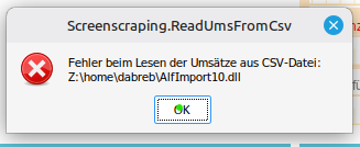

Hallo!
Ja, aber..
bleibt bestehen; ob mit oder nicht sichtbaren Daten im Anmeldefesnter, somit nicht nutzbar. Eine kurze Einschätzung deinerseits würde ich begrüßen.
Bitte nicht als Kritik verstehen, eher Ansporn...
Und meinerseits letztes Post hier, da OT.
Bernd - der auf Screencraping verzichten kann.
Ja, aber..
Zuletzt geändert von dabreb am Mo 29. Dez 2025, 09:52, insgesamt 1-mal geändert.
winetrouble
- Beiträge: 8
- Registriert: So 12. Okt 2025, 21:49
Re: ALF-Banco unter Linux mit Wine
csv-Fehler gibt es in verschiedenen Formen bei Alf-Banco, zum Bsp. hier:
viewtopic.php?t=7543
Ich glaube nicht, dass das Problem bei Wine liegt.
Wende dich einmal direkt an Alf, vielleicht kann er weiterhelfen.
Oder kannst du das bei einer Windows-Installation einmal abgleichen, ob dort auch dieser Fehler auftritt?
