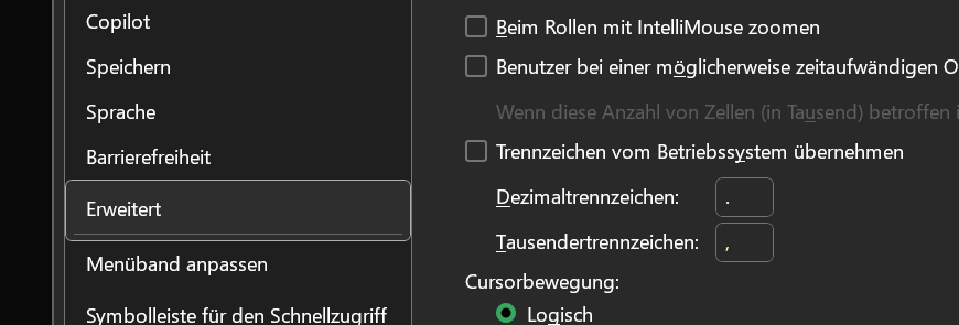

Formatieren als Zahl solte aber funktionieren. So etwas hast ja ab und an mit Exporten aus dem Englischen. Wenn Du diese öffnest erkennt Excel diese normalerweise (z.B. 1,000.00 wird automatisch als 1.000,00 erkannt), nicht jedoch wenn diese als Text formatiert sind (1,000.00 wird dann zu 1,00) und Du einfach formatierst. Dann musst Du das Tabellenblatt als Zahl formatieren und in diesem Fall auch noch _vorher_ in die Optionen 1000er und Trennzeichen entsprechend ändern, den Haken raus und Datei öffnen. Entweder arbeitest so weiter Oder Du speicherst die ab. Jedenfalls kannst den Haken dann wieder reinmachen, dann übernimmt wieder das Betriebssystem. Wenn man das öfters braucht noch als Schaltfläche mit Makro automatisieren. Vor dem Problem stehst Du auch wenn Du von einer englischen Bank die Umsätze holst. Für mich klappt das besser als suchen und ersetzen
Grüße
