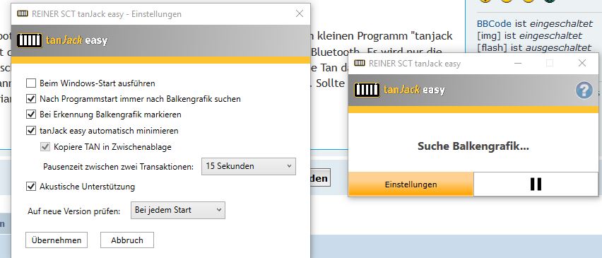

Hallo, entscheidend ist die Bluetoothversion. Kauft euch einfach einen und probiert es mit dem kleinen Programm "tanjack easy" aus. Wenn das Kreditinstitut das optische Verfahren bereitstellt, dann geht dies auch via Bluetooth. Es wird nur die Flickertan, statt optisch vom Bildschirm, über Bluetooth auf dem Weg dahin abgegriffen und die Tan dann über die Zwischenablage eingefügt. Das kann auch deren hauseigene App, sowi auch die VR-Bankingapp. Sollte also auch über die AlfBanCo-App und die Desktopvariante kein unlösbares Problem sein. Solltet ihr euch zum Testen zulegen.
