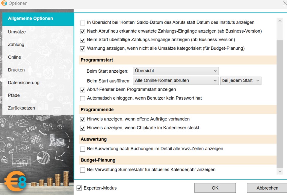

Die Einstellung zum Reminder habe ich im Handbuch gefunden: Einstellungen - Experten-Modus - Allgemeine Optionen - Reminder: Aktivieren. Allerdings finde ich dieses Kästchen nicht bei mir in den Einstellungen. Einen Screenshot habe ich angehängt. Kann ich den Reminder nachträglich aktivieren?

Sie können den Reminder manuell starten oder manuell dem Autostart von Windows hinzufügen.
Den Reminder finden Sie im Programmverzeichnis von ALF-BanCo mit Namen "AlfReminder8.exe".
Alternativ können Sie das Setup nochmal ausführen und dabei den Reminder aktivieren.
Durch ein "Drüberinstallieren" von ALF-BanCo gehen keine Daten verloren.
