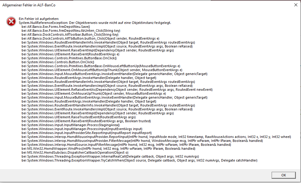

Wenn ich die ISIN-Nr. angebe und "Dauerhaft beobachten" wähle, komme ich in eine Dauerschleife aus -Neues Konto anlegen- Neuer Online-Zugang einrichten- HBCI-FinTS Zugang, dann kommt wieder das erste Fenster, wo ich "Neues Konto auswählen" kann. Das Bestätigen mit "O.K." ist ausgegraut, kann somit nur abbrechen.
Wenn ich "Temporär beobachten" auswähle, kommt folgende Fehlermeldung:
Mache ich was falsch oder ist das ein Bug?
