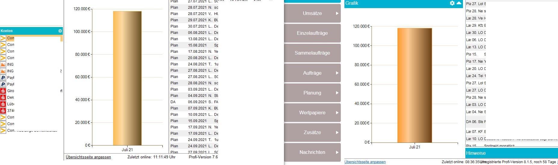

über Design lässt sich bekanntlich streiten. Fürs Banking brauche ich den Schnickschnack jedenfalls nicht. Sieht alles aus, als wenn man jetzt die Banking*innen Version nutzt. Bitte bietet die 8er Version mit dem "Designumschalter" der 7er Version an.
Fehler :
  • Auf der Übersichtseite ist der Bereich Grafik extrem unscharf ! Die Schrift tut sogar in den Augen weh
Generell ist alles etwas unscharf, was gut auffällt, wenn man die 7er und 8er Version direkt nebeneinander zu je 1/2 auf einem! Bildschirm anzeigen lässt. Generell ist alles in der 8er Version "verrückt". BankingIcons passen nicht und die Spaltenabstände stimmen nicht. ( war in der 7er nicht so ).

rechte Maustaste auf Bild und Grafik in neuem Tab öffnen, nun sieht man den Unterschied.

es tut uns leid, dass Sie mit der Anzeige in Version 8 nicht zufrieden sind.
ALF-BanCo 7 basierte noch auf der gleichen Technologie wie Version 1 (vor fast 20 Jahren). Diese Technologie ist inzwischen veraltet und konnten wir nicht mehr weiter nutzen, damit ALF-BanCo auch zukünftig auf modernen PCs noch funktioniert.
Deshalb mussten wir leider alles neu programmieren.
Auch die Oberfläche basiert jetzt komplett auf der neuesten Windows-Anzeige-Technologie (WPF).
Wir werden prüfen, ob wir die Anzeige nach und nach noch optimieren können.

- Das Problem der Unschärfe ist bei mir nicht reproduzierbar, diesbezüglich sehe ich keine Unterschiede zwischen AlfBanCo-7 und AlfBanCo-8

pabec hat geschrieben: So 25. Jul 2021, 12:50
Deine Grafik ist vom Typ "Säule-Zylinder". Bei der rechten Säule sind leichte treppenförmige Farbabstufungen zu sehen, wenn man genau hinschaut. Ich habe meine Grafik auf Säule-Zylinder geändert. Auf meinem Monitor ist alles scharf, auch der Text. Stören die treppenförmigen Farbabstufungen? Dann einfach umstellen auf "Säule".

Vielen Dank für Ihren Hinweis, aber ich meinte es genau so, wie ich es schrieb. Es ist alles Unscharf und eben besonders der Text. Auch die mädchenhaften Riesenbutton ( Auswahlmenü ) sind unscharf. Bitte nicht im Browser per STRG & + vergrößern, da werden beide Seiten unscharf. Ich sehe es so auf Anhieb, dass rechts unschärfer als links. Nehme ich eine Lupe sehe ich, dass es nicht meine Augen sind, es ist Alf 8 und nur 8. Ich habe es sofort gemerkt und darauf hin mit Alf 7 verglichen, es ist nur in V8 so.
Ich hatte natürlich auch mal versucht auf die gleiche Schriftgröße, wie in Alf 7 umzustellen. Sprich Größe 9, aber da stellte ich fest, dass Größe 9 nicht gleich Größe 9 ist. Schnell wieder zurückgestellt.

hast Du bei deinem PC die Skalierung auf >100% (Rechte Maustaste - Anzeigeeinstellungen - Skalierung) ?
Welche Auflösung hat der Monitor ?

Vielen Dank Alf, meine Grafik ist jetzt wieder scharf [8.2,1],
aber die Umsatzvorschau in der Übersicht verschiebt sich beim verkleinern des Fensters entsprechend schlecht und beim darauf folgenden vergrößern des Fensters sind immer noch die Spaltenabstände völlig zerschossen. (siehe Grafik vom 26.07.) (evtl. mal bei kleinem Fenster die Konten wechseln)
