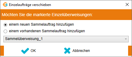

Sofern bereits ein Sammelauftrag existiert (Sammelüberweisung_1) und dazu zwei neue Einzelaufträge erzeugt wurden, die in einen weiteren Sammelauftrag umgewandelt werden sollen, ergibt sich folgende Auswahlmöglichkeit:
Hier sollte bereits "Sammelüberweisung_2" stehen!
Wenn man weiter klickt auf "... vorhandenen...:
und danach wieder zurück auf "... neuen ...":
dann ist die erste Ausschrift "Sammelüberweisung_1" weg und es wird "Sammelüberweisung_2" erzeugt, was korrekt ist.

danke für die Rückmeldung und den Hinweis.
Im Fenster werden nur die bereits vorhandenen Sammelaufträge angezeigt für die untere Option.
Sammelüberweisung_2 existiert noch nicht und kann hier nicht angezeigt werden.
Dies wird bei Klick auf „OK“ bei Bedarf erst erstellt.
Wir haben für Version 8.2.6 Änderungen vorgenommen, so dass die Combobox auch beim Start schon nicht auswählbar ist, wenn die obere Option aktiviert ist.
