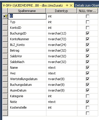

In der AB8 DB habe ich bei
Screenshot 2023-06-21 125528.jpg (49.01 KiB) 10008 mal betrachtet
noch Datentypen "ntext"
Soll ich die in AB8 auch in „nvarchar(max)“

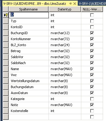

in AB9 wurde das offenbar bei der Konvertierung berichtigt
Screenshot 2023-06-21 125743.jpg (49.38 KiB) 10008 mal betrachtet

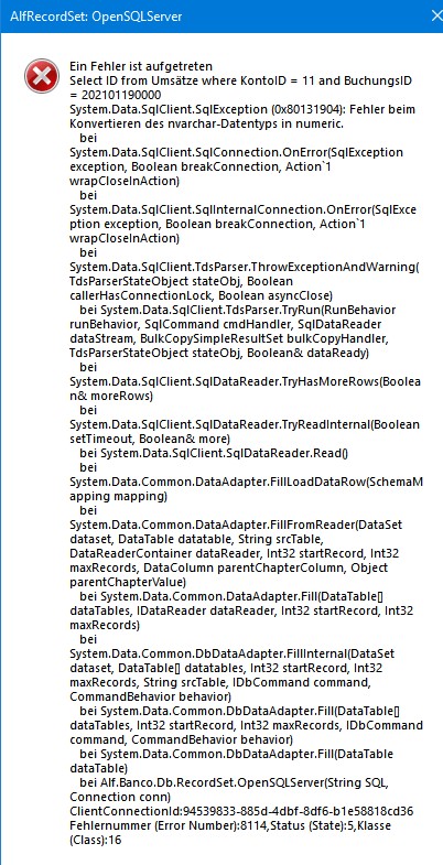

Der Fehler ist aber nocht/wieder da:
Screenshot 2023-06-21 130802.jpg (141.16 KiB) 10006 mal betrachtet
Ich denke, eine Fernwartung mit einem eurer Spezialisten wäre hier hilfreich, denn der Fehler in der Auswertung scheint NICHT mit „ntext“ /„nvarchar(max)“ zusammenzuhängen.

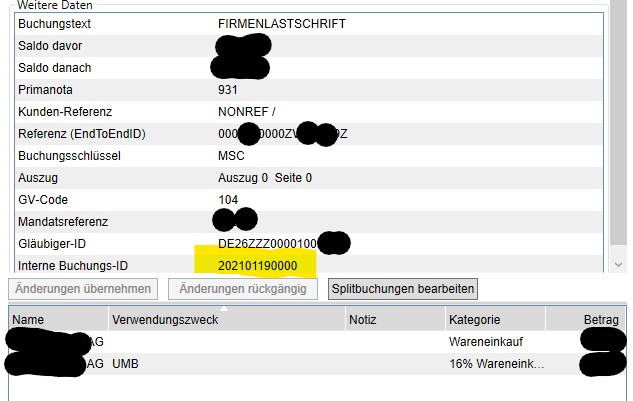

Buchung in AB8 (ist in AB9 identisch)
Screenshot 2023-06-21 131536.jpg (60.93 KiB) 10004 mal betrachtet
