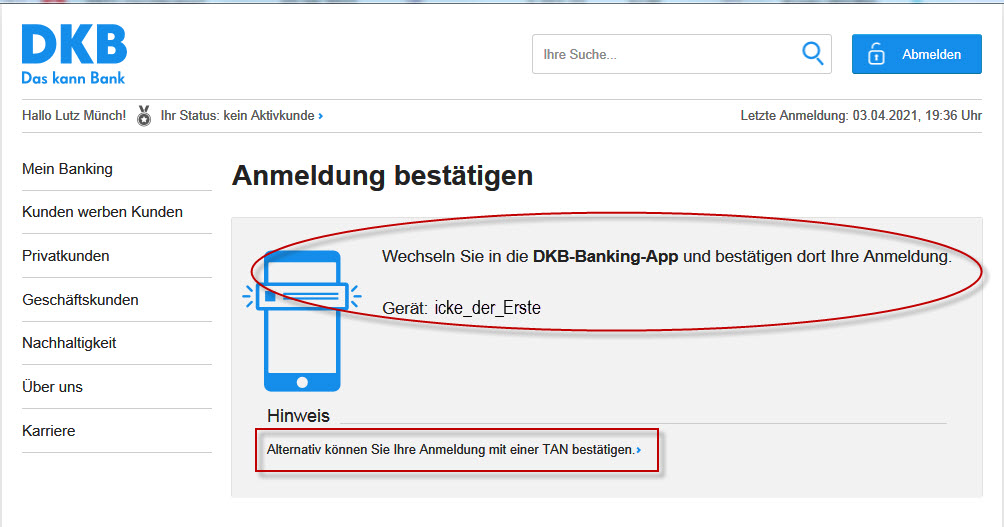

normalerweise funktioniert es wie folgt:
Nach der Eingabe des Online-Pins erscheint das Fenster zur "Starken Kundenauthentifizierung"...
... das realisierst Du mittels DKB-Banking-App oder TAN, also genauso wie das Login über den Browser.
Es gibt wohl immer mal wieder Umstellungen auf der Bankseite, so dass es beim Screen-Scraping zu Problemen kommt, aber das wurde von ALF-Bank bisher immer zeitnah angepasst und z.Z. funktioniert das auch.
