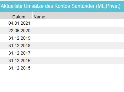

So sieht 'Aktuellste Umsätze' vor Beendigung aus (Offline-Konto):
Screenshot 2021-05-04 113622.jpg (21.04 KiB) 4022 mal betrachtet

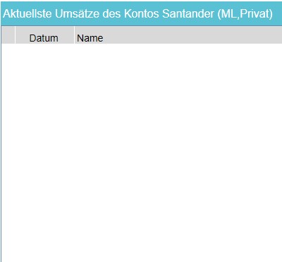

Dann wird noch auf Beenden geclickt und neu gestartet, dann sieht es so aus:
Screenshot 2021-05-04 113713.jpg (12.25 KiB) 4022 mal betrachtet

Auch bei einem Wechsel in die Umsatzliste des Kontos und wieder zurück zur Übersicht bleibt 'Aktuellste Umsätze' leer.
