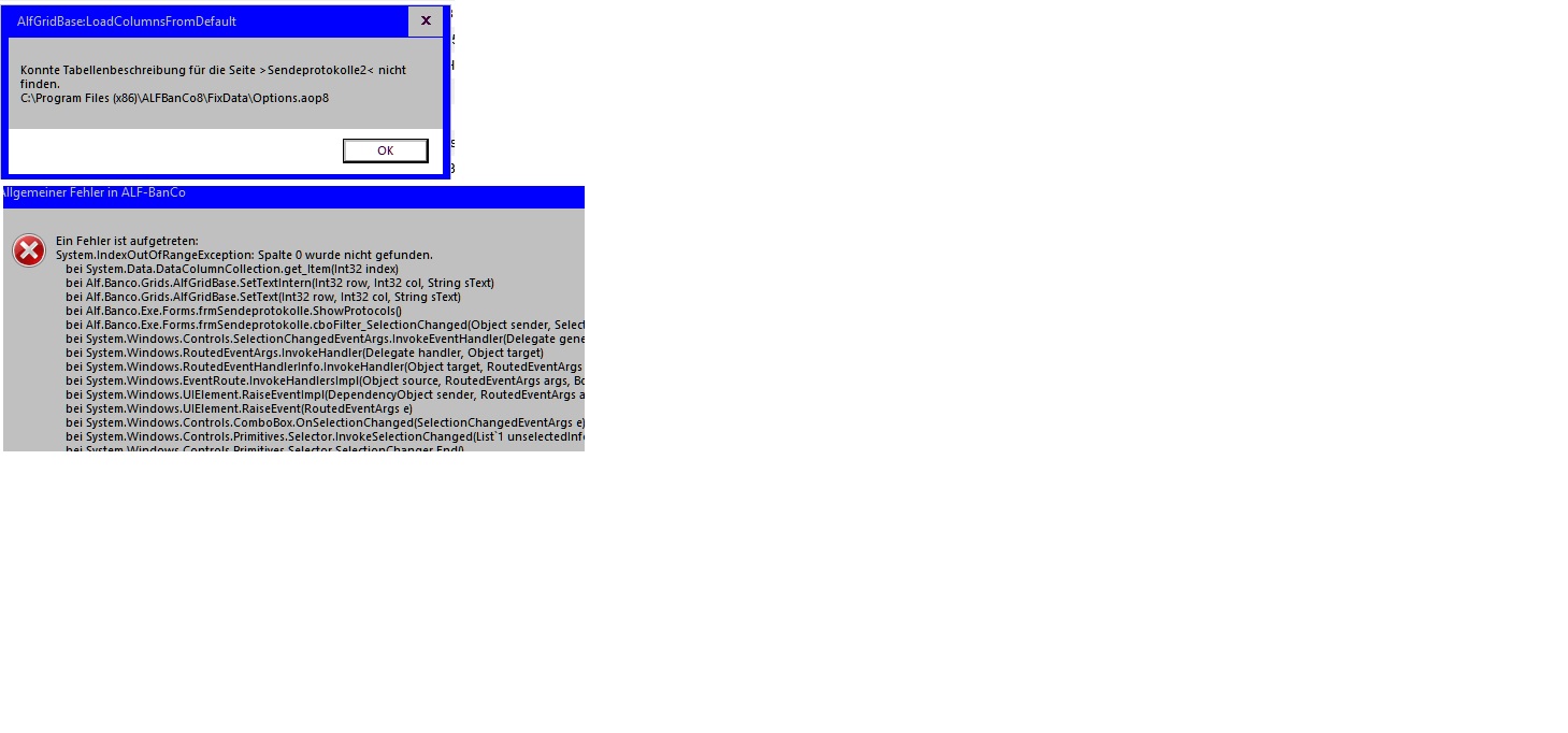

[8.1.1] Sendeprotokolle Aufruf nicht möglich
WIN10Px64 ALF-BanCo 9

Re: [8.1.1] Sendeprotokolle Aufruf nicht möglich
ich konnte den beschriebenen Fehler bei mir reproduzieren!
Gelöst habe ich ihn wie folgt:
1. In der Options.aop8 die Bereichs-Variable "Sendeprotokolle" in "Sendeprotokolle2" umbenannt
2. Start von AB-8.1.1 => Aufruf des Sendeprotokolls fehlerlos
3. AB beenden
4. Wieder die alte gesicherte Options.aop8 (mit Sendeprotokolle) eingesetzt
Warum auch immer, funktionert es jetzt fehlerlos
3. AB beenden
Hallo ALF!ALF hat geschrieben: ↑Di 18. Mai 2021, 11:59 Hallo,
wir haben das Update nochmal getestet. Mit der um ca. 11:05 Uhr neu erstellten Version funktioniert es bei uns korrekt.
Bitte laden Sie das Update nochmal neu herunter, installieren Sie dieses und versuchen Sie es erneut:
https://www.alf-banco.de/Update/Update8 ... Co_811.exe
Habe gerade 12:58 die 8.1.1 nochmal geladen und installiert --> Jetzt geht der Abruf der Sendeprotokolle
Vielen Dank für die schnelle Reaktion und Behebung.
