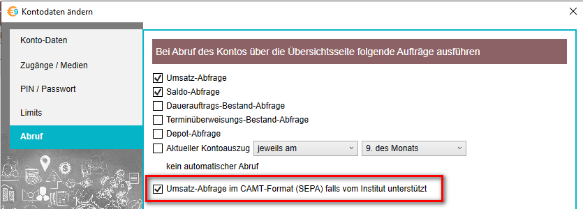

bei mir erscheint heute der gleiche Fehler beim Abruf.
Code: Alles auswählen
HIRMS:3:2:3+9210::Nationale Kontoverbindung für Identifikation des Kontos erforderlich.''
Der von Dir dargestellte Haken bei "Umsatz-Abfrage im CAMT-Format (SEPA) falls vom Institut unterstützt" ist bei mir schon seit Jahren gesetzt.
Jetzt habe ich den Haken dort herausgenommen und der Abruf im MT940-Format funktioniert fehlerfrei.
Laut der Meldung von der Postbank wird dieses Format aber nur noch bis auf Weiteres parallel zur Verfügung stehen. Ich hoffe nun, dass der Fehler bei der Postbank liegt und ich den Haken in den nächsten Tagen wieder setzen kann.

Wenn Sie den Haken unter
Kontenverwaltung > Ändern > Abruf > Umsatz-Abfrage im CAMT-Format ...
wie oben beschrieben entfernen, erfolgt der Abruf im alten Format. Das sollte bei allen Kunden funktionieren.
