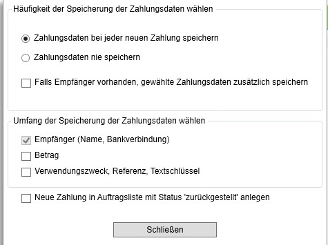

Wie zu sehen, habe ich unter "Umfang der Speicherung" die Haken bei "Betrag " und "Verwendungszweck" entfernt.
Wähle ich den Empfänger im Überweisungsformular aus, erscheinen trotzden Betrag und Verwendungzweck der letzten Überweisung. :roll: :?:
Screenshot 2025-06-15 130905.jpg (36.41 KiB) 686 mal betrachtet

dies ist der Speicher-Umfang.
D.h. Sie können hier einstellen, was bei neuen Vorlagen gespeichert wird.
Alte Vorlagen werden dadurch nicht geändert.
Sie können bei Bedarf bei alten Vorlagen die Daten entfernen.
In den Optionen "Extras > Optionen > Zahlungen" können Sie außerdem ggf. einstellen, dass der Betrag nie verwendet wird.
Wie kann ich alte Vorlagen löschen?
Moin AlfBancoFan,
da empfiehlt sich ein kurzer Blick ins Handbuch :wink: . Ab Seite 188 wird dort alles Wissenswerte zur Zahlungsvorlage erläutert.
Also im Programm nach Klick auf den Menü-Eintrag <Verwalten> und danach <Empfänger verwalten> wie auf Seite 189 unter Punkt 17.3.6.3 beschrieben verfahren.
Zahlungsvorlage löschen
Um eine Zahlungsvorlage zu löschen, wählen Sie die Vorlage in der unteren Tabelle und klicken Sie auf „Vorlage löschen“.
