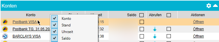

wenn man auf der Übersichtsseite einen Rechtsklick auf die Überschriftleiste macht (Konto, Stand, Saldo, Konten abrufen ...) und dann das aufpoppende Fenster durch ein Klick irgendwo auf die Übersichtseite macht, kommt reproduzierbar dieser Fehler:
Allgemeiner Fehler in ALF-BanCo 9.2.3 - 9.2.3.0
System.NullReferenceException: Der Objektverweis wurde nicht auf eine Objektinstanz festgelegt.
bei Alf.Banco.Grids.AlfGridBase.BaseContextMenuClosed(Object sender, RoutedEventArgs e)
bei System.Windows.Controls.ContextMenu.OnClosed(RoutedEventArgs e)
bei System.Windows.Controls.ContextMenu.OnPopupClosed(Object source, EventArgs e)
bei System.Windows.FrameworkElement.RaiseClrEvent(EventPrivateKey key, EventArgs args)
bei System.Windows.Controls.Primitives.Popup.OnClosed(EventArgs e)
bei System.Windows.Controls.Primitives.Popup.DestroyWindow()
bei System.Windows.Controls.Primitives.Popup.<HideWindow>b__136_0(Object sender, EventArgs args)
bei System.Windows.Threading.DispatcherTimer.FireTick(Object unused)
Clas

Ich kann es reproduzieren, wenn ich, nachdem das Fenster nach Rechtsklick aufgepoppt ist, auf irgendein Konto in der Kontoliste klicke.
EDIT: Funktioniert aber nur mit Linksklick auf ein Konto. Bei Rechtsklick geht nur das Popup Fenster auf, das normalerweise durch Rechtsklick geöffnet wird.

Genau so kann ich es sofort reproduzieren.megarunner hat geschrieben: ↑Fr 11. Apr 2025, 12:32 ... nachdem das Fenster nach Rechtsklick aufgepoppt ist, auf irgendein Konto in der Kontoliste klicke.
... Funktioniert aber nur mit Linksklick auf ein Konto. ...
Re: Der Objektverweis wurde nicht auf eine Objektinstanz festgelegt.
Dto. Man muss auf einen Headereintrag des "großen Kontenpanes" rechtsklicken, dann öffnet sich der kleine Dialog zur Auswahl der anzuzeigenden Spalten, und dann Linksklick im selben Pane auf eine Kontenzeile, dann kommt der Fehler jedesmal.

Also Rechtsklick auf Überschrift "Konto" und dann Linksklick auf eine Kontenbezeichnung.
