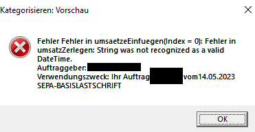

Folgende Fehlermeldung erscheint bei mir, wenn ich unter Zusätze -> Verträge auf "Umsätze durchsuchen" klicke und die Umsätze der letzten 24 Monate meiner Konten durchsuchen möchte:
Kategorisieren: Vorschau
Fehler Fehler in umsaetzeEinfuegen(Index = 0): Fehler in umsatzZerlegen: String was not recognized as a valid DateTime.
Auftraggeber: xxxxxxxxx
Verwendungszweck: Ihr Auftrag xxxxxxxx vom14.05.2023 SEPA-BASISLASTSCHRIFT
OK
Ggf. liegt der Fehler an der gewählten Region in den Windowseinstellungen (United States). Sollte dies der Fall sein, wäre es aber dennoch gut, wenn das Datum im Deutschen Format korrekt verarbeitet werden könnte.
Fehlermeldung beim Durchsuchen der Umsätze für Verträge

Re: Fehlermeldung beim Durchsuchen der Umsätze für Verträge
dies dürfte von den Ländereinstellungen verursacht werden.
Wir werden prüfen, ob wir dies für Version 10 verbessern können.
ALF-BanCo ist ein Programm nur für den deutschen Markt.
Deshalb werden deutsche Ländereinstellungen benötigt.
Bitte überprüfen Sie Ihre Ländereinstellungen in den Windows-Einstellungen im Bereich "Zeit und Sprache" im Unterbereich "Region".
Dort ändern Sie dies bitte sofern möglich auf deutsche Einstellungen, dann sollte der Fehler nicht mehr aufreten.
