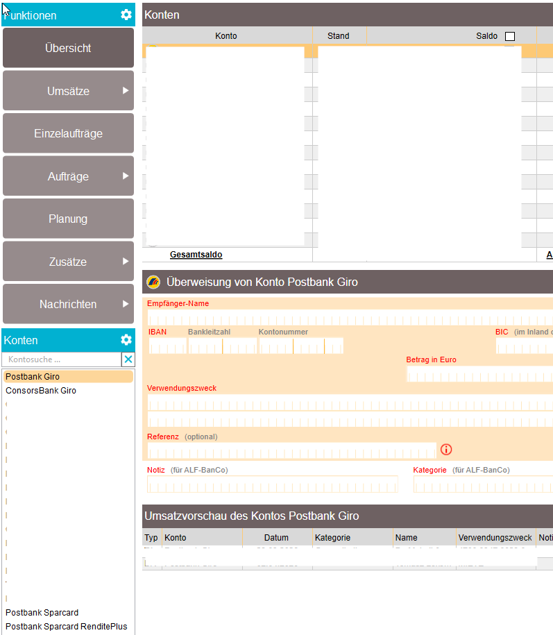

Ich nutze seit Jahren die Spezial Version und habe meine Übersichtsseite so eingestellt, wie auf dem Screenshot zu sehen ist.
Ich bilde mir ein, dass ich bis vor einiger Zeit in der Übersicht auch die Umsatzvorschau für alle Konten sehen konnte.
Das war sehr hilfreich und viel einfacher, als die Vorschau unter "Umsätze - Umsatzvorschau" extra aufzurufen.
Jetzt sehe ich immer nur noch die Umsatzvorschau eines Kontos.
In der linken Spalte unter Konten gibt es in der Übersicht auch keinen Punkt "Alle Konten" wie unter "Umsätze - Umsatzvorschau".
Kann man irgendwo einstellen, dass auch in der Übersicht die Umsatzvorschau für alle Konten angezeigt wird?

wenn Sie die Zeile "Gesamtsaldo" in der Kontenliste der Übersichtsseite anklicken wird die Umsatzvorschau für alle Konten angezeigt.
