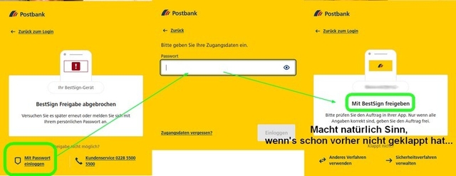

...nein, das geht auch nicht.
Ich komme gar nicht auf mein Konto...
