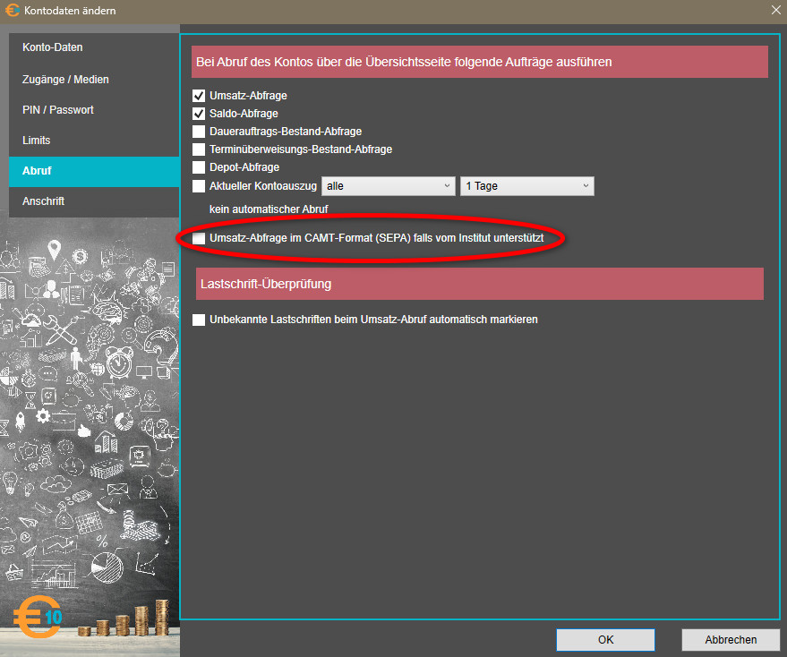

das ursächliche Problem ist auch hier --> https://alf-banco.de/forum/viewtopic.php?f=70&t=14531 beschrieben. Auch bei mir führt der aktuell auf Seiten der ING immer noch fehlerhafte CAMT-Abruf zu verbuchten Umsätzen in der Zukunft (Buchungstag + 7 Tage statt einer Umsatz-Vormerkung) sowie zu einer zweiten Buchung mit korrektem Datum, sobald der Umsatz tatsächlich verbucht wird. Nach Löschung des ersten Umsatzes (= der falsch übermittelten Vormerkung) paßt dann alles wieder.
Um die stetigen manuellen Korrekturen zu vermeiden, hilft aktuell der von Heiner Schilling im obigen Thread gemachte Hinweis, den CAMT-Abruf für das ING-Konto über die Kontenverwaltung in ALF-BanCo bis zur hoffentlich baldigen Fehlerbehebung zu deaktivieren.

Habe den Vorschlag übernommen und das Häckchen entfernt.

Natürlich muss die Kontoverbindung NICHT in AlfBanCo gelöscht werden!
Vielmehr ist es völlig ausreichend den Abruf im CAMT-Format wieder zu aktivieren und - soweit noch nicht geschehen - alle zurück liegenden Umsätze bis inkl. des ersten doppelt angezeigten Umsatzes zu löschen. Nach anschließendem Neu-Abruf der Umsätze werden diese korrekt angezeigt und in der Umsatz-Vorschau sind auch die ungebuchten Umsätze (bspw. ein Kartenumsatz vom heutigen Tage) wieder zu sehen.
