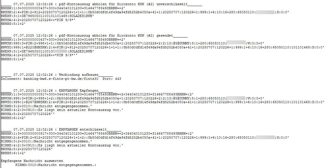

Auch das klappt hier nicht (s. Anhang).Bei diesen Sparkassen kann dann nur der jeweils aktuellste Auszug über HBCI/FinTS abgerufen werden.
Habe den aktuellsten Auszug vorher schon per Browser von der Hompage abgeholt.
Frage: besteht eine Chance nä. Monat mit Abholung des aktuellsten Auszugs - bevor ich das per Browser von der Homepage mache?
Ist halt echt lästige Arbeit per Flicker-Login den Auszug abzuholen.

ja, bitte versuchen Sie das nächste Mal, wenn ein neuer Auszug vorliegt, diesen abzurufen.
