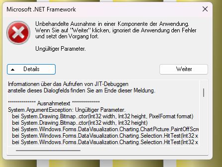

Ach ja. Und von Zeit zu Zeit bekommt man auch, wenn man mit Auswertungen rumprobiert, noch ein Fehler-Popup hingeklatscht. Oft hilft dann nur ein hartes beenden von Alf.
