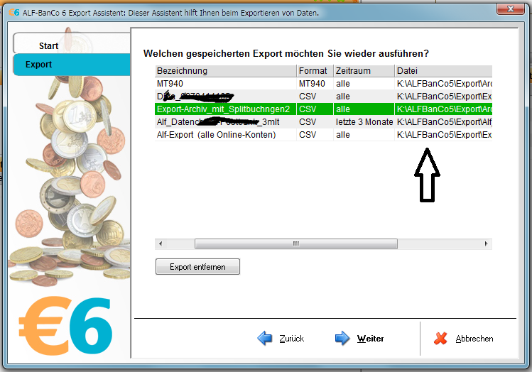

mir ist aufgefallen, dass beim Umstellen auf BanCo6 die Pfadangaben für Export immer noch auf das Verseichnis BanCo5 eingerichtet ist!
Muss ich jetzt alles Exporte neu definieren, dh. die alten löschen?
Es gibt ja im dem Bereich ja keine Funktion zum Pfadändern!?

Also, es geht hier nicht um die "Extras-Optionen-Pfade" für das Programm!
Es geht explizit um die die Export-Pfad(e):
-Datei-Export-Gespeicherten export ausführen-weiter ->Datei!
Oder wie hast diese "Export-Pfad(e)" geändert
... Es gibt dort doch nur den "Export entfernen" Button.

Hallo, die entscheidende Frage/Antwort war wohl
Davon sollte die Welt aber nicht unter gehen
Um diese Prozedur beim nächsten Update zu vermeiden, würde ich Dir raten einen neutralen Speicherort zu wählen.
Alf hat geschrieben:handelt es sich um die Pfade von gespeicherten Exporten?
Hast Du den Pfad für die gespeicherten Exporte innerhalb des alten Alfbancoordners gewählt, bleibt Dir wohl nichts anderes übrig, als die zu löschen und neu anzulegen!Axxis hat geschrieben:Ja

Ich fand dies nur ein bischen unprofessionel, das man diese Speicherorte nicht nachträglich ändern kann -aber nicht schlimm, da man diese Sachen ja eh nicht so oft konfiguriert.

es steht auf unserer Todo-Liste, diese Pfade ändern zu können. Wann wir dies umsetzen, können wir leider noch nicht sagen.
