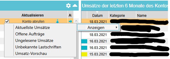

In AB7 konnte man in der Liste einen Umsatz anklicken und folgende Aktionen auswählen:
1. Als gelesen markieren.
2. Zahlung erstellen
3. Umsatz in Zwischenablage kopieren
Alle drei Funktionen fehlen in AB8.
Übersicht - Letzte Umsätze: Alles gelesen markieren nicht möglich

Meinst du in der Übersicht-Anzeige im Fenster "Aktuellste Umsätze" oder in der Umsatzliste? Bei beiden funktionieren alle 3 von dir erwähnten Optionen. Manchmal muss man nur ein zweites mal auf den Umsatz klicken, damit die Auswahl-Liste komplett angezeigt wird.

Re: Übersicht - Letzte Umsätze: Ales gelesen markieren nicht möglich
Nein.
Links Übersicht anklicken, dann links oben ein Konto wählen oder das gewählte nutzen,
dann rechts in der Liste "Umsätze der letzten x Monate" einen Umsatz anklicken und mit rechter Maus das Kontextmenü öffnen. das gibt es bei mir nur die Möglichkeit "Anzeigen ->" mit den Optionen

Dann wähle mal die "aktuellsten Umsätze", dann funktioniert es.

Es funktioniert genau wie in Version 7.
Auch dort kann man in der Tabelle "Letzte Umsätze der letzten x Monate des Kontos" (oder "...aller Konten" bei Klick auf Gesamtsaldo) im Kontextmenü nichts machen, außer eine andere Anzeige wählen.
Zahlung erstellen, gelesen markieren etc. ist möglich in der Tabelle "Aktuelle Umsätze des Kontos". In Version 7 heißt diese Tabelle "Letzte Umsätze des Kontos"

Ja, das heist bei AB8 nicht mehr "letzte Umsätze", sondern "aktuellste Umsätze" ich kann dort jeden Umsatz öffnen und auch als gelesen markieren oder eine Zahlung erstellen
@Alf Bitte die Funktionalität auch in Umsätze der letzten x Monate einbauen.

Ja, der "Bug" ist in der 8.0.6 noch immer drin. beim ersten Fokuswechsel in die liste klappt es nicht, beim zweiten klick klappt es dann.megarunner hat geschrieben: Do 18. Mär 2021, 16:15 Manchmal muss man nur ein zweites mal auf den Umsatz klicken, damit die Auswahl-Liste komplett angezeigt wird.
