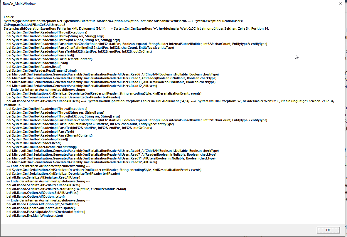

Wollte vorhin meine Konten abrufen. AB stürzt beim Start ab:
2021-03-30 15_48_17-Fehler in ALF-BanCo 8 - Onlinebanking Forum ALF-BanCo - Vivaldi.png

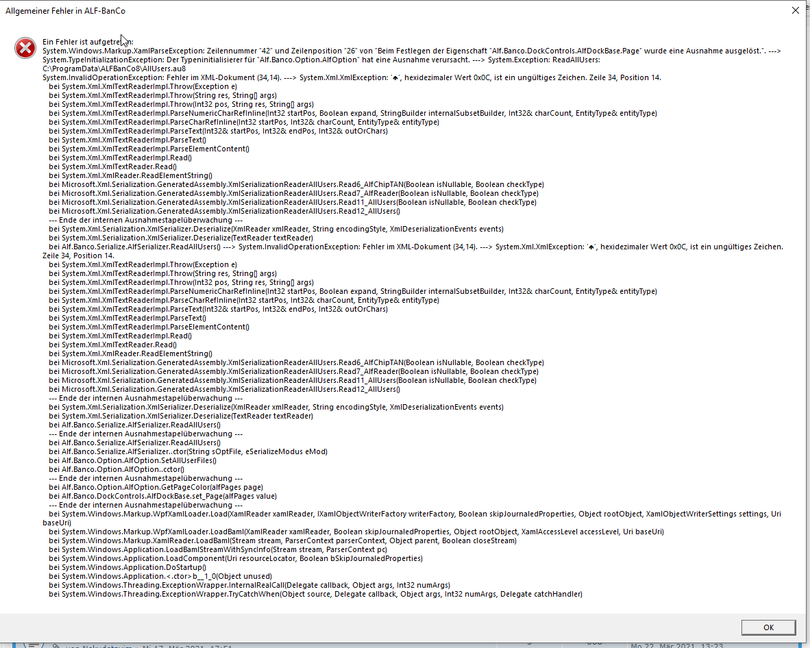

Ich habe jetzt AB8 deinstalliert und die Vollversion neu installiert. Ohne Erfolg.
AB8 bringt diese 2 Fehlermeldungen. Das wars. Ein Task AB8 läuft im Hintergrund.

der Fehler scheint ja durch einen Eintrag in Deiner AllUsers.au8 verursacht worden zu sein.
D.h. versuche mal folgendes:
- ALFBanCo schließen, also auch den Task im Hintergrund beenden
- AllUsers.au8 im "Allgemeinen Einstellungspfad" umbenennen in z.b. AllUsers.au8.alt
- ALFBanCo starten und u.U. die Funktion "Kartenleser einrichten" realisieren.

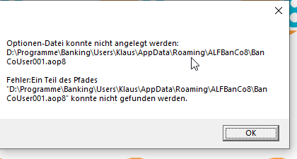

Ich weiß nicht, was passiert ist, oder was ich gemacht habe, aber ich habe AB8 wieder soweit, das er startet, Aber jetzt bekomme ich nach dem Anmelden folgenden FehlerL
2021-03-30 17_51_02-ALF-BanCo 8.png (9.64 KiB) 5779 mal betrachtet
Ich weiss nicht, wie AB auf diesen Pfad kommt. Eingestellt ist C:\Users\Klaus\AppData\Roaming\ALFBanCo8\BanCoUser001.aop8.
