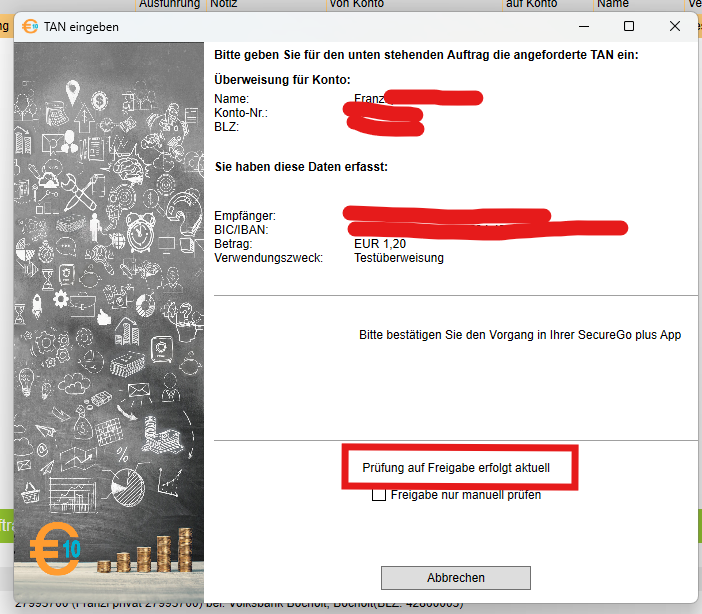

Soo, die Volksbank (bzw. Atruvia) hat ihre Probleme weitgehend gelöst. Mir ist nun folgendes Verhalten aufgefallen:
Solange unten im Alf-Fenster ein Countdown steht "Nächste Prüfung auf Freigabe in x Sekunden", kann ich die Zahlung auf dem Handy mit der Secure-Go-Plus App bestätigen:
Countdown läuft, Bestätigung möglich
Screenshot 2025-11-01 122836.png (275.18 KiB) 2579 mal betrachtet
In dieser Zeit schaffe ich es in der Regel jedoch nicht, mein App-Passwort einzutippen. Nach zwei oder drei Countdowns von jeweils drei Sekunden wechselt der Text in dem Fenster auf "Prüfung auf Freigabe erfolgt aktuell":
Kein Countdown mehr, keine Bestätigung mehr möglich
Screenshot 2025-11-01 122850.png (274.73 KiB) 2579 mal betrachtet
Nun ist keine Bestätigung in der Secure-Go-Plus App auf dem Handy mehr möglich. Für mich sieht das doch nach einem Programmfehler in Alf-Banco aus. Für Hilfe bin ich dankbar!

Re: Problem mit Challenge Abfrage nach Rechnerumzug
Beitrag von AZ29D2 »
Du kannst ja mal die Option "Freigabe nur manuell prüfen" auswählen.
Dann gibst Du den Auftrag in der SecureGO App frei und klickt danach in ALF-BanCo auf weiter/fortfahren.
Dieser Timer läuft mehrfach hintereinander runter. Du musst es nicht in den ersten 5 Sekunden freigeben.
Wie lange Du generell Zeit hast, entscheidet die Bank, nicht ALF-BanCo.
