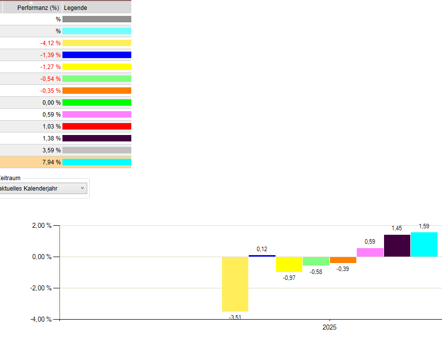

zur ganzen Depotthematik ist mir noch etwas aufgefallen.
Wenn ich unter Wertpapiere das Menü Charts aufrufe, sehe ich in der oberen Hälfte die Charts der Werte aus meinem Depot.
Die Performanz zeigt die Entwicklung innerhalb des in der unteren Hälfte unter Depotkurs-Verlauf gewählten Zeitraums an.
Wenn ich den Zeitraum ändere, wird auch die Reihenfolge neu sortiert.
Soweit so gut.
Das dargestellte Diagramm passt dann aber nicht zu den Charts in der oberen Hälfte.
Manche Werte werden nicht angezeigt, andere mit falschen Werten. Die Häkchen vor den Depotwerten habe ich gesetzt.
Habe ich da was falsch eingestellt?

Mir ist aufgefallen, wenn ich bei irgendeinem Wert der Liste den Haken entferne und gleich wieder setze, wird eine Neuberechnung
durchgeführt und das Diagramm passt zum angezeigten Stand in der Charts-Anzeige.
