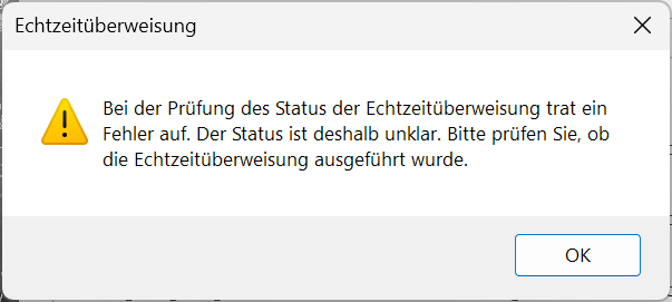

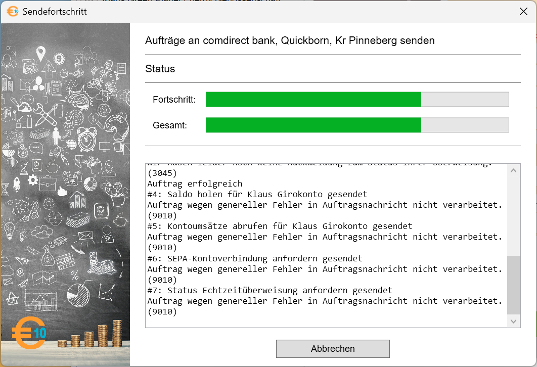

von K G
Leider bestehen die Probleme immer noch bei Echtzeitüberweisungen:
1. TAN-Abfrage erfolgt vor Empfängerüberprüfung
2. Auftrag endet mit Fehlern
3. Auftrag ist in der offenen Auftragsliste
4. Auftrag ist aber bei der comdirect korrekt ausgeführt.
Ehrlichgesagt, verstehe ich nicht so ganz, warum Alf-BanCo diese Probleme mit der comdirect hat. Wie ich bereits am 23.10.2025(!) gepostet hatte, haben Wiso MeinGeld und StarMoney Deluxe diese Probleme nicht!
Da ich aber nicht Wechseln will (weder die Software, noch die Bank), hoffe ich sehr, das Alf-BanCo das Problem noch adresssiert und behoben bekommt.
LG
Klaus
