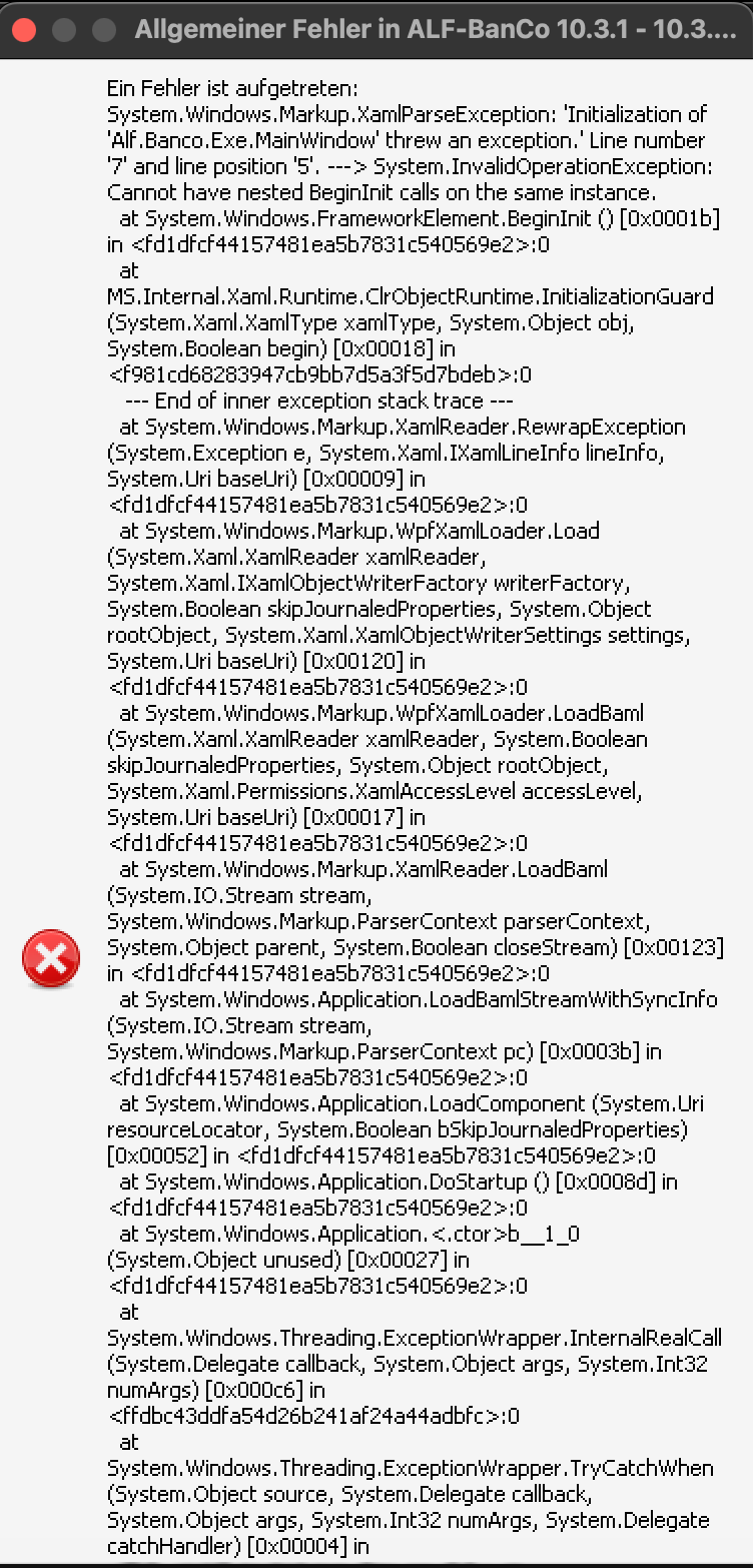

Niemand "braucht" unbedingt eine native Mac-OS-Version von Alf-Banco, ein bischen Support bei der Installation unter CrossOver (Emulationsschicht basierend auf Wine) würde schon genügen. Ich habe das mal ausprobiert. Die Installation funktioniert ohne Probleme, allerdings stürzt Alf-Banco 10 sofort ab, wenn man es startet. Wahrscheinlich fehlen ein paar wichtige Resourcen in der "Flasche" (ja, das ist tatsächlich die deutsche Übersetzung für die jeweilige virtuelle Laufzeitumgebung). Könnte sich das Alf-Banco Team das nicht einmal ansehen? Für mich ist die Fehlermeldung zu cryptisch.
Bildschirmfoto 2026-04-11 um 10.23.37.png (146.41 KiB) 1846 mal betrachtet

OK - es läuft! Nachdem ich zusätzlich .NET 4.8 aus dem CrossOver-Fundus installiert habe, scheint zumindest das Demo-Konto zu funktionieren.

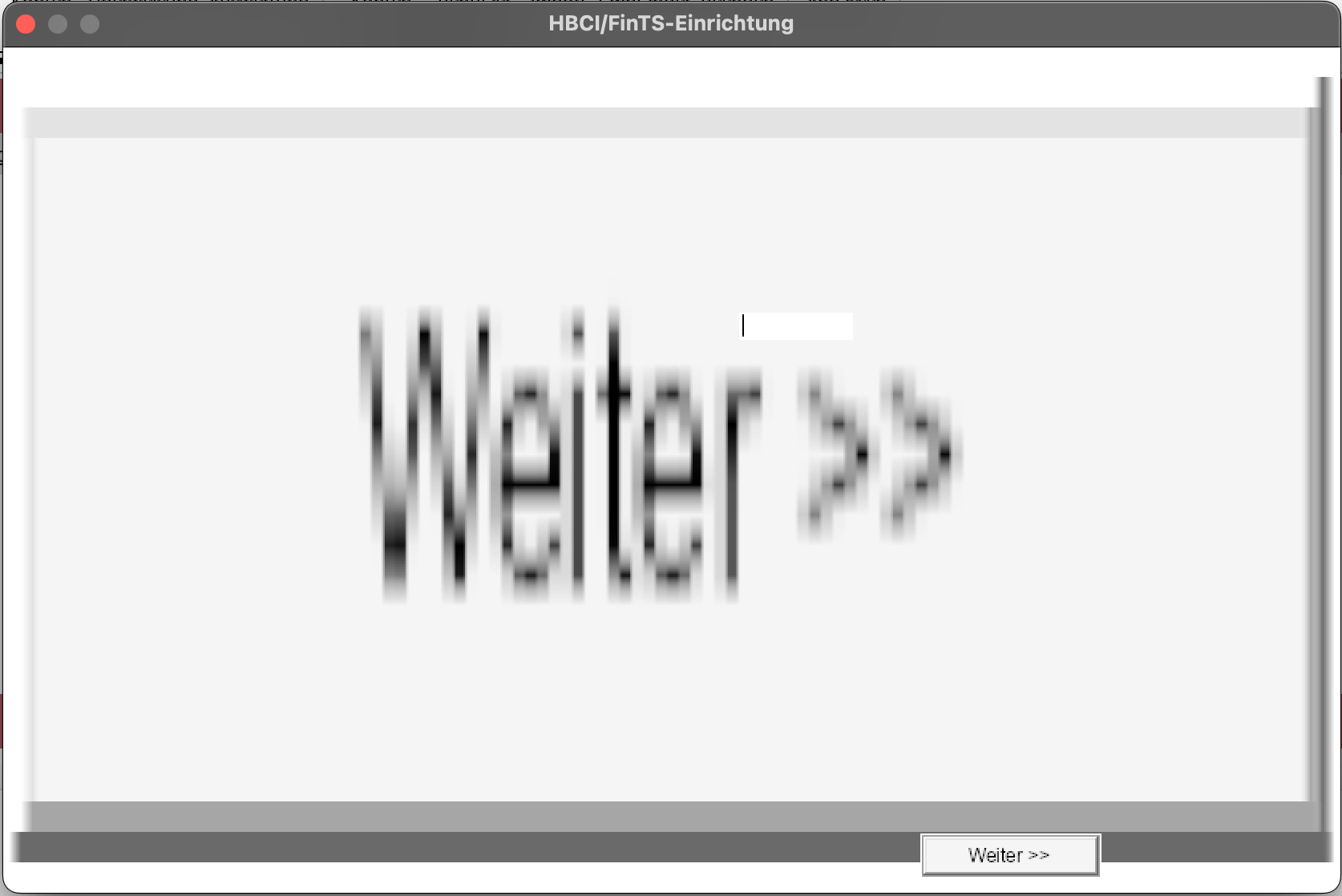

Leider zu früh gefreut - insbesondere die Dialoge haben doch arge Darstellungsprobleme - so ist das nicht nutzbar.
Evtl. hat ja jemand mehr Erfahrung mit Wine unter MacOS?
Bei mir sieht der Dialog zur Erfassung der Zugangsdaten nach der ersten Fehleingabe jedenfalls nur noch so aus:
Bildschirmfoto 2026-04-11 um 13.27.33.png (149.43 KiB) 1828 mal betrachtet
Schade

Letzte Meldung: Nach einigem Blindflug war es mir möglich, auch ein echtes Konto einzurichten und die Umsätze herunterzuladen. Doch leider bleibt es nicht bei lästigen Darstellungsfehlern. Es wäre wirklich schön, wenn die Entwickler sich mal ein wenig damit beschäftigen würden, denn es fehlt wohl nicht viel, um sich den Nutzerkreis der Mac-User zu erschließen. Aber, so, wie es ist, ist Alf-Banco für Mac-User nicht ohne Hilfestellung produktiv nutzbar, denn schon beim Durchblättern der heruntergeladenen Umsätze kommt es zu einer weiteren Fehlermeldung:
