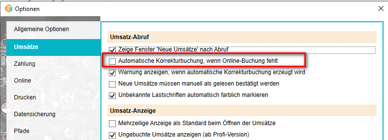

kjz1 hat geschrieben: Di 18. Apr 2023, 15:05 Im Webportal der Postbank erscheint diese Abbuchung, beim Abruf via Alf jedoch nicht. Weil der Saldo nicht mehr stimmt, hat Alf jetzt eine Korrekturbuchung in gleicher Höhe angelegt.
Per HBCI FinTS werden die Buchungen nicht mehr sofort verarbeitet / sind abrufbar.
Damit die Korrekturbuchungen (aus Differenz im Saldo) nicht erstellt werden, ändere bitte unter EXTRAS-Optionen:
Die Korrekturbuchungen bzw. alle bis zu einem Tag kannst Du löschen und danach neu abrufen.

Die Option der Korrekturbuchung habe ich entfernt und die Buchung selbst gelöscht. Ein erneuter Abruf erbrachte jedoch keine neue Buchung. Eigentlich sollte die Buchung/Wertstellung am 17. 4. erfolgen. Da bin ich mal gespannt, ob diese noch erscheint.

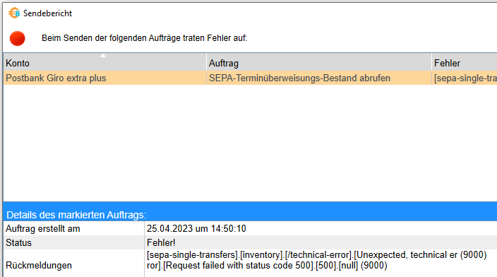

Neuer Fehler bei der Postbank heute beim Umsatz- Abruf: SEPA-Terminüberweisungs-Bestand abrufen.
Den rufe ich immer mit den Umsätzen ab und bisher gab es nie Probleme, auch nicht nach der Umstellung nach dem 1. April
Was ist das Problem? Lösungsansätze?
Vielen Dank im Voraus.

aktuell gibt es wohl temporäre Probleme bei der Postbank.
Bitte später oder morgen nochmal versuchen.
