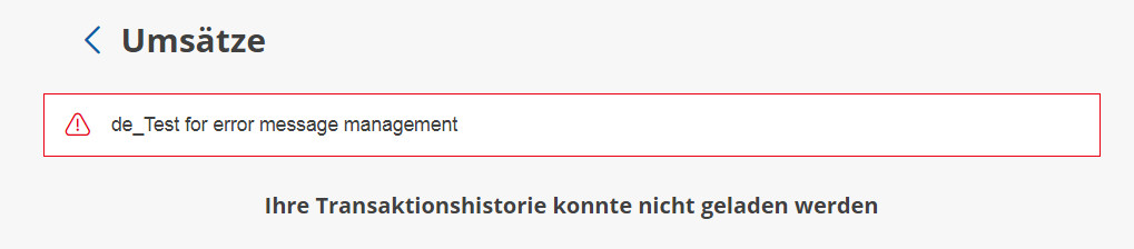

Wir haben 2 Barclay-Konten. Beim Abruf des ersten hat das auf Anhieb geklappt.
Beim Abruf des 2. kam beim ersten Mal eine Fehlermeldung von Barclay:
Beim 2. Versuch hat das dann geklappt.
