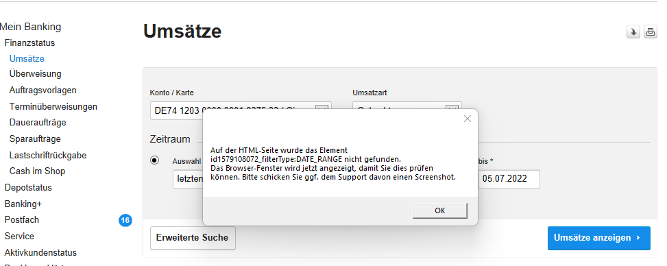

Hallo, seit heute kommt beiliegende Fehlermeldung:
2022-07-05 11_37_36-ALF-BanCo Screenscraping.png (32.92 KiB) 12206 mal betrachtet

nutzen Sie bei der DKB die Kreditkarte weiterhin oder jetzt die Debitkarte?
Falls die Kreditkarte noch existiert
Re: DKB Fehlermeldung und Abbruch der Abfrage
Verfasst: Di 5. Jul 2022, 16:19
von Normablue
vermutlich mein Fehler, weil die KK ungültig wurde. Sorry
