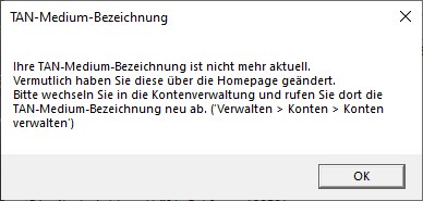

Hallo ALF.
Nutze die ALF Profi Version 9.1.9. Über das DKB-Konto ist keine Überweisung mehr möglich, mit der Fehlermeldung: "Ihre TAN-Medium-Bezeichnung ist nicht mehr aktuell. Vermutlich haben Sie diese über die Homepage geändert....."
Beim Abruf der TAN-Medien vom Institut in ALF werden zurückgemeldet:
- Redmi10 (aktiv) (altes Phone)
- S24Ultra (verfügbar) aktuelles Phone.
wenn ich das S24Ultra in der Kontenverwaltung auswähle, wird das nicht übernommen.
Muss ich bzw. Wie kann ich ein hinterlegtes, nicht mehr genutztes TAN-Medium (Redmi10) löschen oder wie kann man den aktiv-Status ändern?
Auf der DKB Webseite und in der APP ist hierzu keine Möglichkeit zu finden.

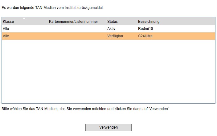

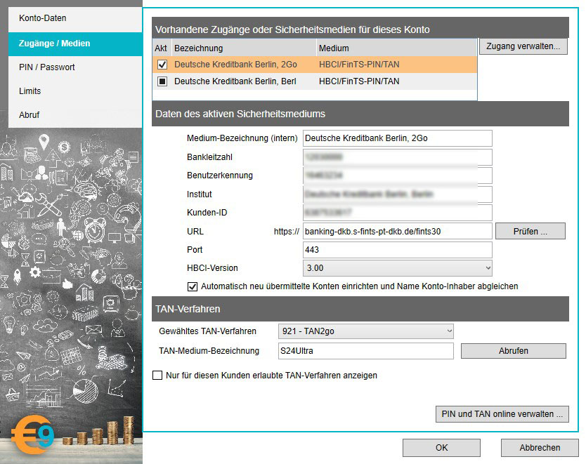

Das Problem ist aber nicht die Übernahme des Namens, sondern dass angebl. die TAN-Medienbezeichnung nicht mehr aktuell sei. (siehe Screenshot1)
TAN-Medium Bezeichnung.jpg (20.78 KiB) 11432 mal betrachtet
zurückgemeldet werden bankseitig (screenshot2)
TAN-Mediien auf DKB.jpg (33.98 KiB) 11432 mal betrachtet
Ich vermute den Fehler in dem Vorhandensein des TAN-Mediums "Redmi10" welches den Status aktiv hat?
Hab die DKB angeschrieben, ob man das (aktive) Redmi10 TAN Medium löschen kann.
Evtl. lässt sich dadurch der Fehler beheben.

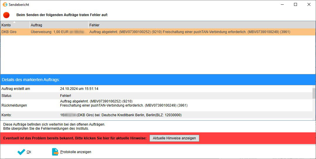

DKB hat nun das (alte) Tan2Go Medium gelöscht. Überweisung funktioniert immer noch nicht aus ALF heraus.
Es hat sich nun jedoch die Fehlermeldung geändert:
Fehler bei Überweisung.jpg (127.6 KiB) 10986 mal betrachtet
Auch das Aufspielen des ALF Update auf 9.2 hat nichts bewirkt. Der Abruf des DKB-Kontos und von Visa funktioniert, aber die Überweisung nicht!
Tja, werde nun leider Überweisungen über die DKB-App ausführen müssen, oder wieder auf Starmoney wechseln müssen :(
VG

Hallo FF, hier mal der Screenshot vom Abruf der Tan-Medien:
TAN Medien 2024-10-27.jpg (157.82 KiB) 10887 mal betrachtet
Hab schon überlegt, in ALF das DKB-Konto ganz zu löschen und dann neu anzulegen, vielleicht wäre das eine Option, die den Fehler beheben würde?!

das kann leider nur die DKB lösen.
Die DKB hat die neue App noch nicht für HBCI/FinTS fertig-programmiert, aber erlaubt für die alte App keine Freischaltung mehr.
Solange die alte App noch installiert und aktiviert ist, funktioniert (noch) alles.
Leider hat die DKB die Kunden nicht wirklich gut informiert, dass die alte App nicht deinstalliert werden darf, wenn man HBCI/FinTS nutzt.
Bitte fragen Sie bei der DKB nach, was Sie hier tun können.
