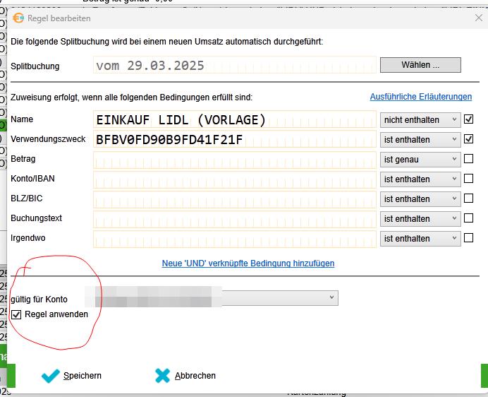

Habe ebenfall beide BaCo Versionen installiert.
Ich verwende die Splitbuchungs-Regel um Splitungen neuen Buchungen zuzuweisen.
Bei "manueller" Verwendung:
kommen folgende Fenster:
Dieses "Umsätze durchsuchen" dauert
in BaCo Version 10: 1 Minute und 5 Sekunden :!:
in BaCo Version 9: ca. 2 Sek. (Selbe Konto, gleiche Umsatzdaten)
Dies stört den Work-Flow ungemein, bitte wieder korrigieren.

von Axxis
wie man auf den Screnchots sehen kann, gibt es diese Option bei den Splitbuchungsregeln überhauptnicht!
Irgendetwas ist ja bei Version 10 anders ... .
